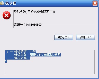

发表于 2010-8-16 11:05:00 | 显示全部楼层 |阅读模式
安装完图文档试用版  用系统管理员身份登录不
了 sysadmin 密码 000000

发表于 2010-8-16 11:42:00 | 显示全部楼层
2009用户名是system

发表于 2010-8-16 13:00:00 | 显示全部楼层
2009用户名 : system
密码 :system
不过, 上述问题可能是数据库配置不对引起的,SQL SERVER 2005安装后,SQL ENGINE 配置中 的 TCP/IP 默认是关闭的,请打开。
