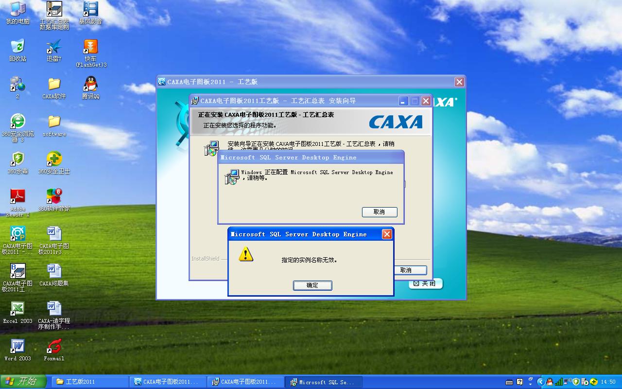

工艺版安装完成后,安装工艺汇总表模块,出现这样的提示,这是怎么回事,该怎么解决,请大家帮忙,谢谢!

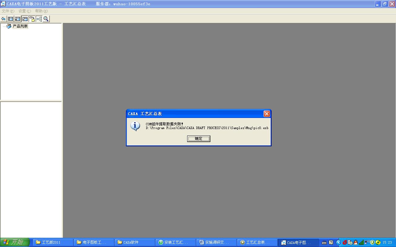

 楼主| 发表于 2011-6-30 15:26:00 | 显示全部楼层
我点了确定,继续安装,完成后启动工艺汇总程序,导入总装图又出问题了,如图,这又怎么回事啊?

发表于 2011-6-30 15:00:00 | 显示全部楼层
指定实例名无效,不算错误,这个是因为你机器上已经安装了sql2000,点击确定继续安装就可以了

发表于 2011-7-5 14:47:00 | 显示全部楼层
1、是就这一个文件这样吗?试试其他文件。
应该是com组件调用失败引起的。
如果知道caxa公共组件的安装位置,手工将caxainfo.dll注册一下。
如果不熟悉,从新安装一下com组件。
