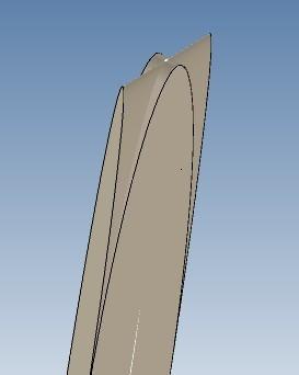

发表于 2011-6-30 16:58:00 | 显示全部楼层 |阅读模式
有2个实体相交,怎样取出他们相交的部分。

发表于 2011-6-30 17:15:00 | 显示全部楼层
拾取两个零件(不分先后) / 特征 / 布尔 / 操作类型: 相交 / 确认

 楼主| 发表于 2011-6-30 17:20:00 | 显示全部楼层
OK,谢谢!
