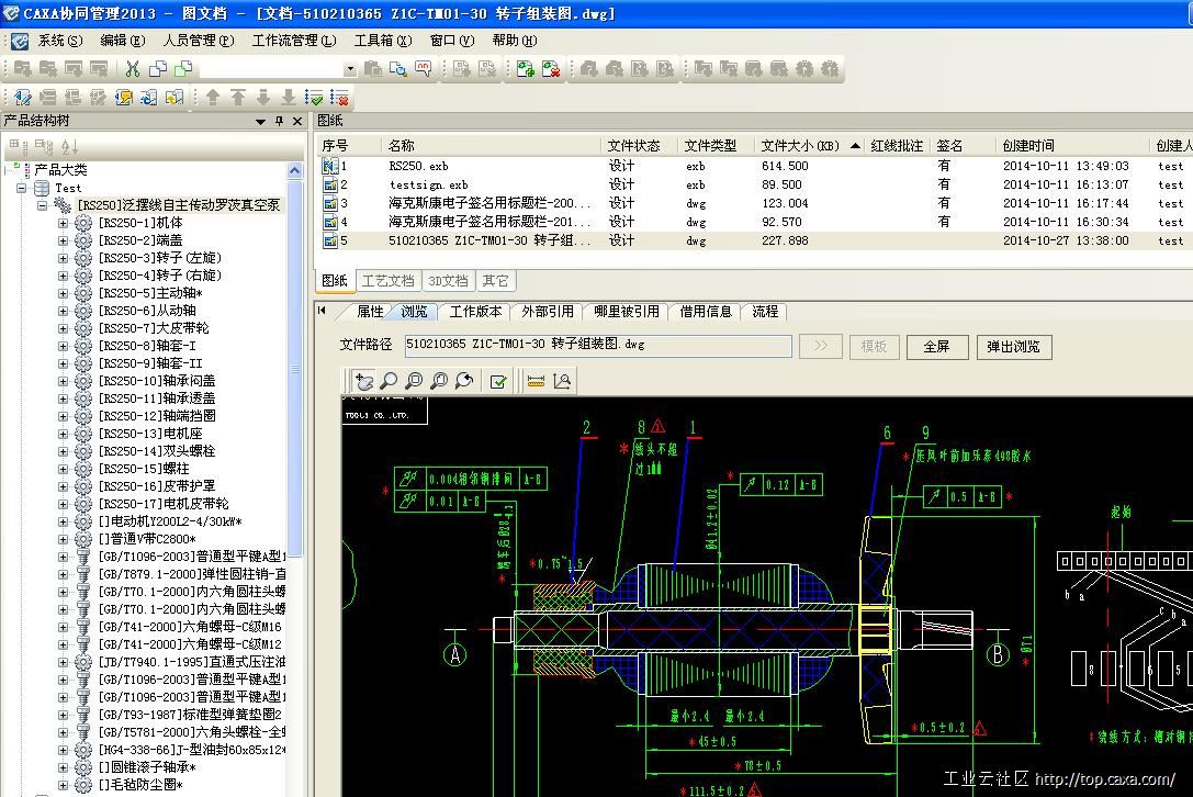

如题    图文档在浏览DWG的图纸时候  形位公差在CAD里面显示是正常的  但是在图文档里面显示却是字母     字体也拷贝了      标注样式是仿宋的        试了好几个版本的CAD   都是这个情况  就没上传图纸      急

在电子图板中显示是否正常?如果电子图板中是正常的,请确认字体拷贝的路径是否正确,组件和浏览控件中读取的字体的位置是C:\Program Files\Common Files\CAXA Shared\ExtraFonts
您可以提供一张图纸给大家验证

您好   在电子图板打开也不正常   客户使用的是浩辰CAD

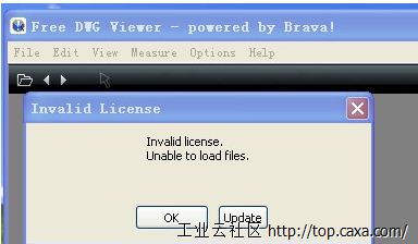

建议用DWGFREEViewer

已按步骤操作  提示如下图

用即将发布的公共组件15.0打开没有问题
2506
14898
发表于 2014-10-27 13:42:27 | 显示全部楼层
采用公共组件15.0验证没有发现问题。该组件即将发布
