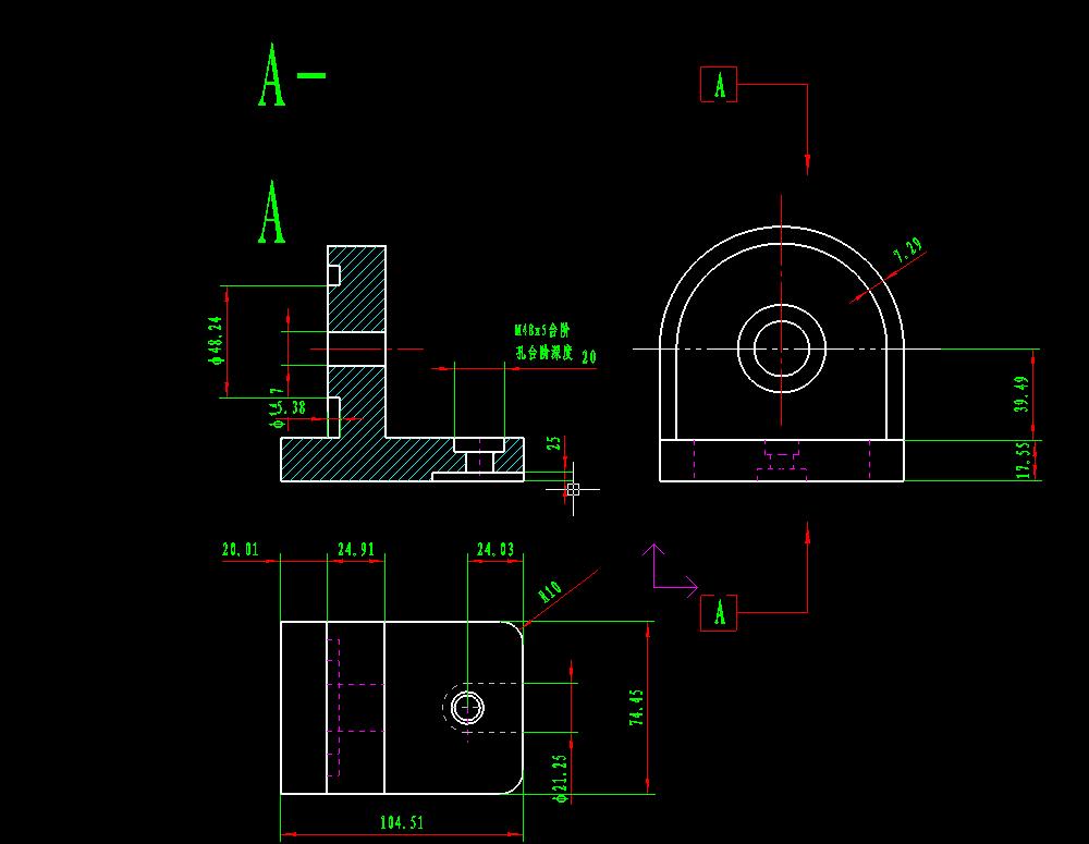

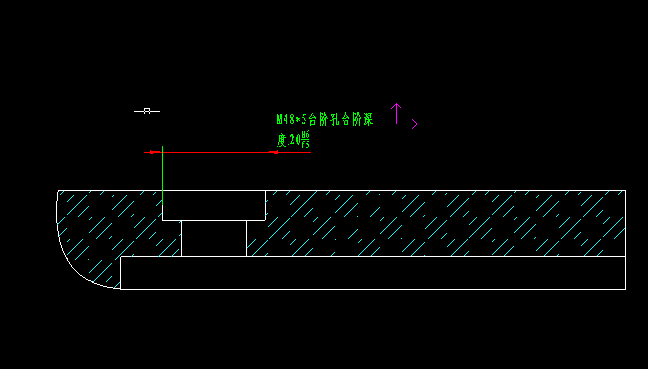

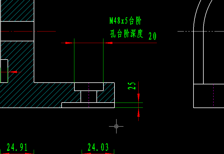

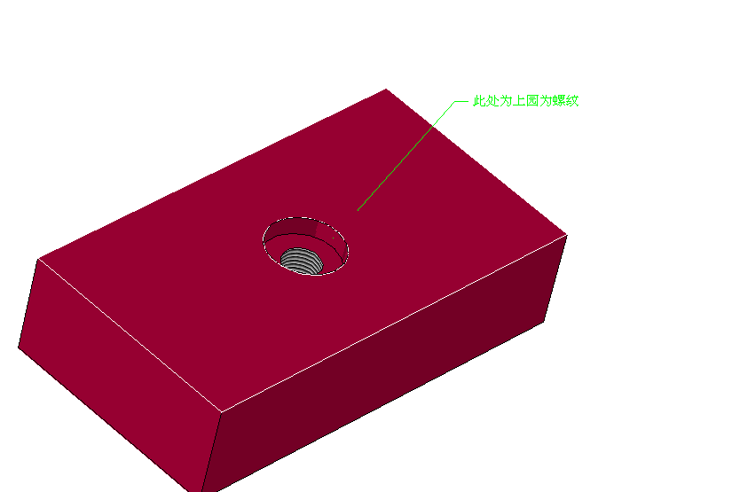

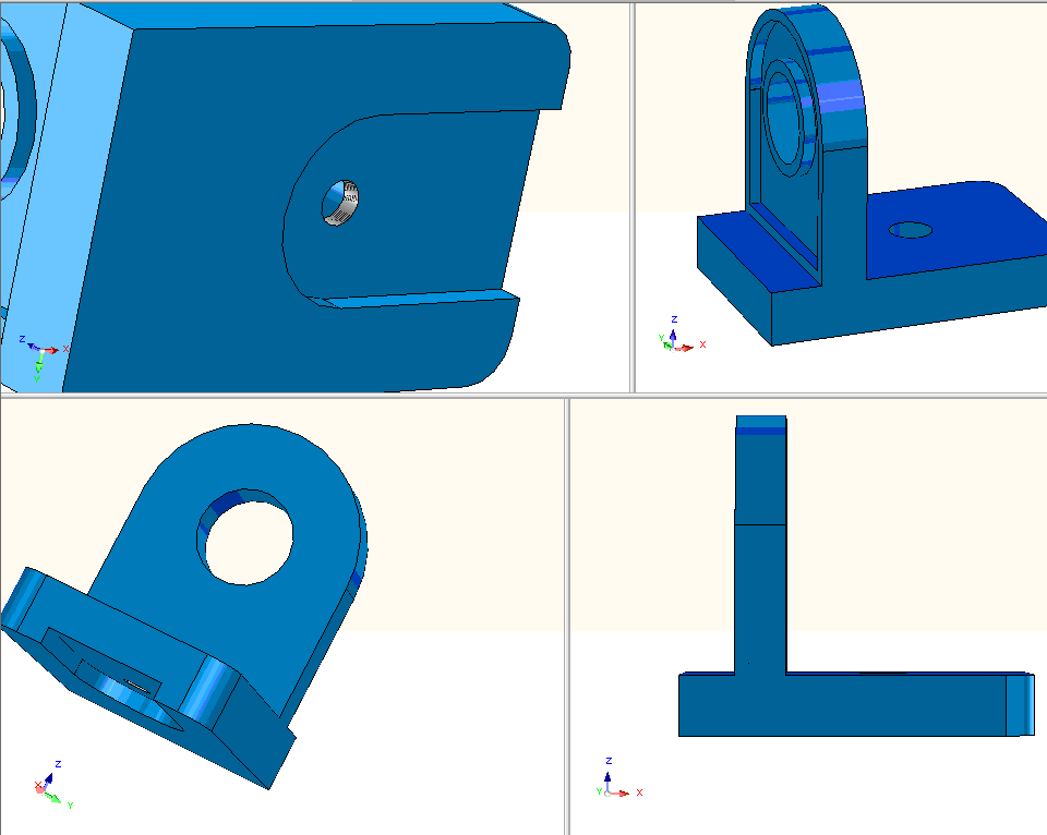

发表于 2011-6-30 22:25:00 | 显示全部楼层 |阅读模式
希望老师们能再一次的帮帮忙!再次谢谢呢 因为我的这个练习题只做呢下园的螺纹  没上面的!图纸说明 螺纹在园的上面 (上园)再次先谢谢呢.已修改请大家帮帮忙找找错谢谢

发表于 2011-6-30 22:30:00 | 显示全部楼层
用修饰螺纹

发表于 2011-7-1 14:06:00 | 显示全部楼层
用修饰螺纹就可以表达出来,2011在工程标注里面,也可以在自定义里面,用孔-勾选上螺纹,先做大螺纹再做小螺纹,只要设置好就可以的

发表于 2011-7-1 19:40:00 | 显示全部楼层
图纸标错了
127
5048
51531
发表于 2011-7-1 19:41:00 | 显示全部楼层
上面的是沉孔,无螺纹的,下面的才是螺纹

你那图象是乱画的,谁能看得懂呢。。。
