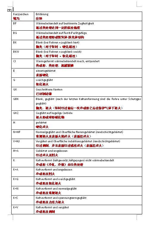

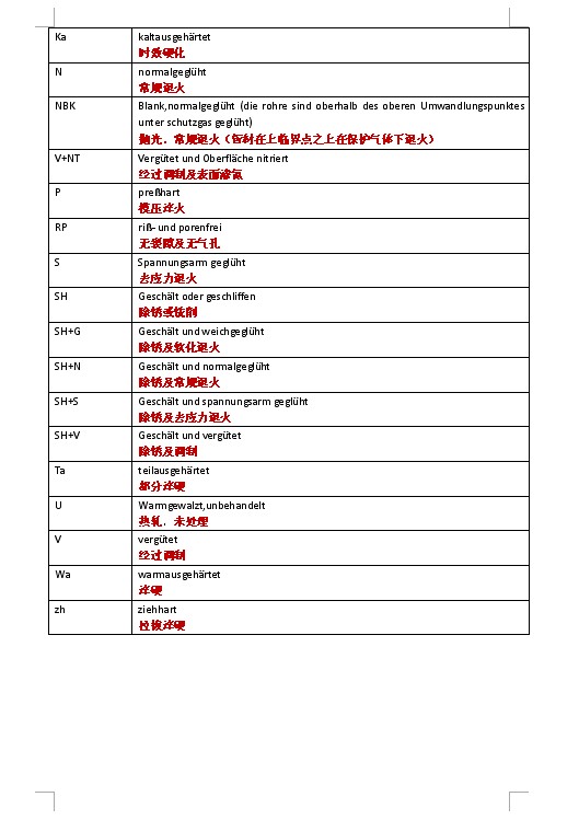

提供《德国热处理代号及释义(中文版)》资料供坛友分享。 德国热处理代号及释义(中文版).rar (15.5 KB, 下载次数: 1049)
