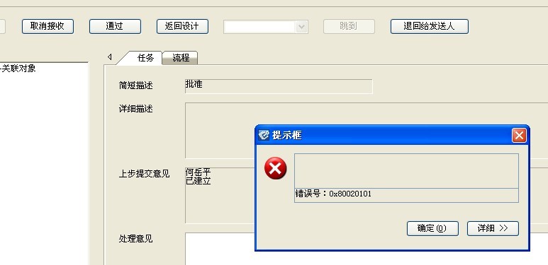

走流程“通过”时,出错,是什么原因呢?

是不是使用通过后文档自动发布的脚本了,手动注册服务端安装目录下的文件,C:\Program Files\CAXA\CAXAEAPServer\bin\PlmWFComServer.dll 试试。

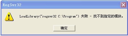

路径应该加引号:
regsvr32 "C:\Program Files\CAXA\CAXAEAPServer\bin\PlmWFComServer.dll"
hxd 发表于 2011-7-4 11:06:00
谢谢。
是的,通过设置了发布脚本。
按你的方法我去试试

试了,提示找不到模块,是怎么回事呢?
