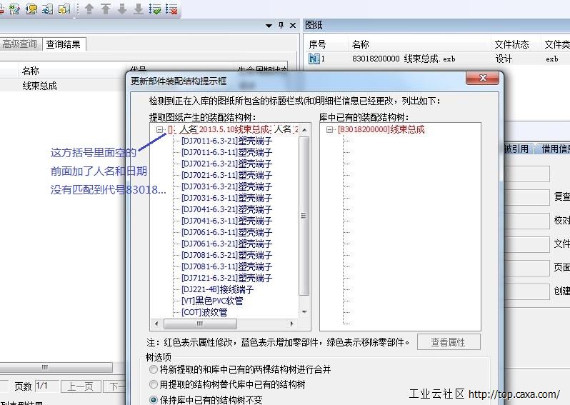

  PDM入库时没有匹配图纸代号,见附图

入库图纸调用提取模板了,工具箱--->选项,如果是AUTOCAD图形的话,请选择正确模板,如果是caxa图形,不需要提取模板,设置好即可。
 楼主| 发表于 2014-11-14 08:48:19 | 显示全部楼层
谢谢,是caxa图形的, 在哪设置好,是直接设置文档的标题和明细栏吗?
