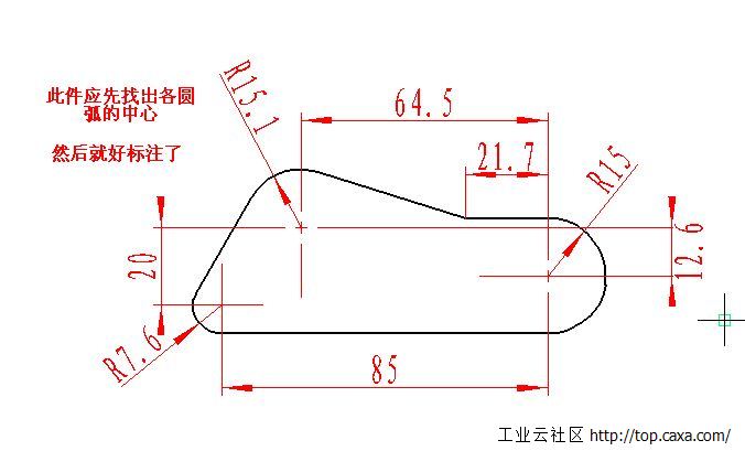

长度和宽度怎么标注啊
发表于 2014-11-6 15:01:21 | 显示全部楼层
标注→空格→象限点

发表于 2014-11-6 17:23:04 | 显示全部楼层
使用象限点就可拾取左右两个圆弧的象限点进行标注,直接标注出总长,拾取上面圆弧的象限点与下面直线可以标注出总高。

发表于 2014-11-7 14:06:06 | 显示全部楼层
回复 1楼fengyunwf的帖子
根据图示,三段为圆弧。可用如下方法标注:
“常用”—“中心线”—点各圆弧
可得三个中心线,就好标注了。

 楼主| 发表于 2014-11-7 15:25:49 | 显示全部楼层
回复 6楼cyzhlybwgl的帖子
我要标注此图的最长和最宽两个尺寸

发表于 2014-11-7 17:37:52 | 显示全部楼层
回复 6楼cyzhlybwgl的帖子
我要标注此图的最长和最宽两个尺寸
fengyunwf 发表于 2014/11/7 15:25:49
图A完全可显示长,宽最大尺寸,可以下料生产了。
图B只要有圆弧中心线,完全可以标注长宽尺寸。
(但没有必要)
