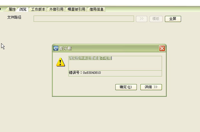

在图文档的文档树中导入了一个PPT文件,但是在图文档中浏览的时候出现了这样的提示,
浏览空间未注册或者不可用
浏览空间未注册或者不可用
是怎么回事?Word 和excel都没问题

打开viewermap.xml,把浏览PPT 的控件配置一下。

在哪打开viewermap.xml?怎么配置?能不能详细的说下?

OA.ocx控件没有注册,参考http://top.caxa.com/showtopic-3113.aspx

如果是JPG格式的呢?能看不?

JPG、BMP、TIF等图片格式需要安装其它浏览器如AutoVue
