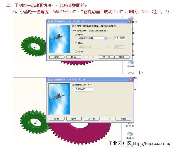

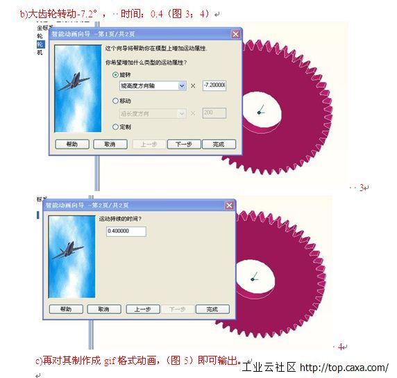

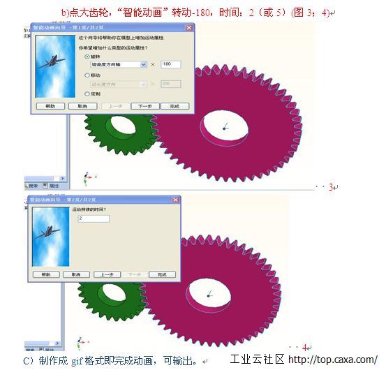

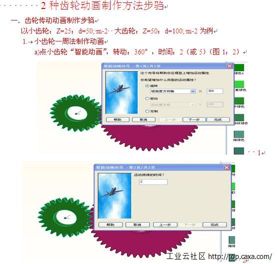

 楼主| 发表于 2014-11-14 11:14:47 | 显示全部楼层
回复 1楼cyzhlybwgl的帖子
齿轮传动怎么做出来的啊
992205923 发表于 2014/11/14 9:26:18
给2种简单制作传动方法
都可达到动画效果,供参考!
