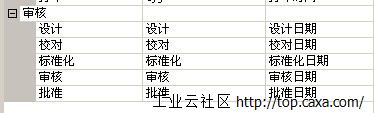

还是不行能帮我看看吗,我的CAD设置
签名设置
SignatureTemplate.txt设置图

发表于 2014-11-25 11:23:52 | 显示全部楼层
CAD标题栏的块名是PC_TITLE_BLCOK吗?

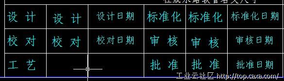

 楼主| 发表于 2014-11-25 14:47:23 | 显示全部楼层
能帮我看一下cad设置正确吗,设置过的cad
设置过P03.doc (78.47 KB, 下载次数: 9680)
原cad图纸
原P03.doc (76.47 KB, 下载次数: 9423)
论坛不支持dwg,我把扩展名改成doc了。

发表于 2014-11-26 13:19:07 | 显示全部楼层
图我觉得是有问题    你这标题栏块怎么编辑的?不应该是这样啊  你是哪里的客户?没有CAXA的技术给你们实施吗?
 楼主| 发表于 2014-11-26 16:29:38 | 显示全部楼层
重新编辑的cad,先创建属性定义,然后创建块,块名字是PC_TITLE_BLCOK,我单位没有caxa技术指导。

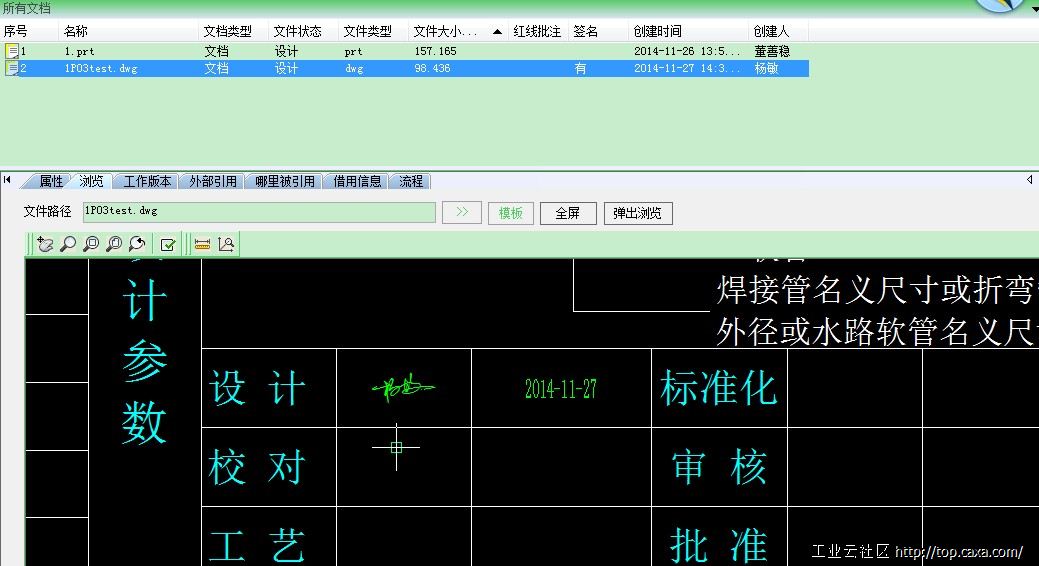

发表于 2014-11-27 14:50:33 | 显示全部楼层
回复 9楼colours2004的帖子
看了一下你上传的图纸,块设置有问题,我在你的图纸上修改了一下,现在把图纸和SignatureTemplate.txt都传给你。
1P03.doc
98.44 KB, 下载次数: 9494
SignatureTemplate.doc
796 Bytes, 下载次数: 8317
