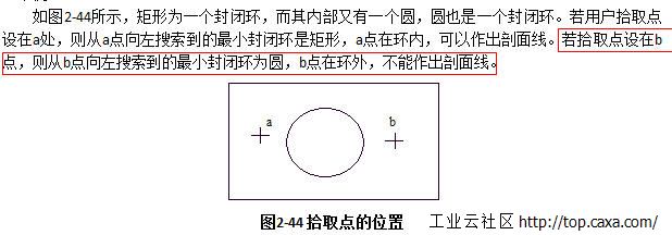

明明可以填充上,为什么说不能?

我的2015没有楼上的问题! 不管拾取a或b点位置都能正常生成剖面线

明明是可以填充上的,为什么帮助中说填充不上,我是说帮助有问题,截图是帮助中的内容。

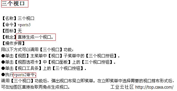

三个视口是怎样生成的?看看帮助,你能学会吗?从2011就是这样,怎么还不知道改?

楼上试了吗?看看点A处和B处有区别吗?

    楼上的,试试07版就知道是怎么回事了。
    从07到15,绘制剖面线的机制变了,但帮助一直没有变。
    在 07版中,点b点,圆中是不绘制剖面线的,但点a,圆中绘制剖面线。而11、13、15版,点a、b得到的结果是一样的。同样的话,两个意思?CAXA写帮助的人水平真高。

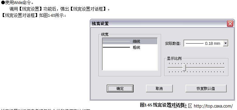

继续吐槽帮助。
我喜欢命令,但发现CAXA帮助中的命令很多对不上号,倒是将ACAD的命令拿来,反而可用了。
wide命令能出来这个对话框吗?这个命令相当于按状态栏上的“线宽”按钮,真正出现这个对话框的命令是lweight或LW。
