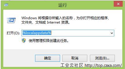

实体设计2015工程图 技术要求 如何使用原2013版的内容
1152
7572
7572
发表于 2014-12-8 09:49:08 | 显示全部楼层
在运行中输入%localappdata%
然后找到2013的文件夹,选择zh-cn,然后在data文件中找到NSpecLib.mdb文件
复制粘贴到2015相应的文件夹中即可
但是前提是,要安装office的32位版本

在实体设计的电子图板中,
如果是Xp系统,请将C:\Documents and Settings\XXX(用户名)\Local Settings\Application Data\CAXA\CAXA DRAFT MECHANICAL CXIC-INT 2013\12.5\zh-CN\Data\NSpecLib.mdb拷贝至C:\Documents and Settings\XXX(用户名)\Local Settings\Application Data\CAXA\CAXA CAD CXIC-INT 2015 (x86)\15.0\zh-CN\Data
如果是非Xp32位系统,运行%localappdata%,将...\CAXA\CAXA DRAFT MECHANICAL CXIC-INT 2013\12.5\zh-CN\Data\NSpecLib.mdb拷贝至...\CAXA\CAXA CAD CXIC-INT 2015 (x86)\15.0\zh-CN\Data,
如果是非Xp的64位系统,运行%localappdata%,将...\CAXA\CAXA DRAFT MECHANICAL CXIC-INT 2013\12.5\zh-CN\Data\NSpecLib.mdb拷贝至...\CAXA\CAXA CAD CXIC-INT 2015 (x86)\15.0\zh-CN\Data,
在直接的电子图板版本中可以执行上述类似操作
