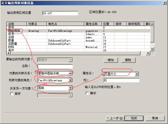

各位高手,大家好,我现在使用图文档2011输出bom的时候遇到一点问题,请大家不吝赐教:
在输出的时候,如何将图纸幅面信息(页面大小)输出?
我试着在定制的内容见附件图片,但输出的文件此列是空的,求指点。

发表于 2011-7-5 17:17:00 | 显示全部楼层
定义成“图纸幅面描述”

发表于 2011-7-6 17:01:00 | 显示全部楼层
图上的定义是正确的,如果没有输出,请确认零部件下的图纸的文件大小的信息是否为空,如果不是空,
还出不来,搜索图文档上帖子2011R3补丁,里面有图幅信息不能输出的补丁,下载替换

 楼主| 发表于 2011-7-7 09:04:00 | 显示全部楼层
回复 3# weiyanmin 的帖子
多谢韦经理,把针对wps的补丁应用后,目前页面大小信息可以正常输出了。
