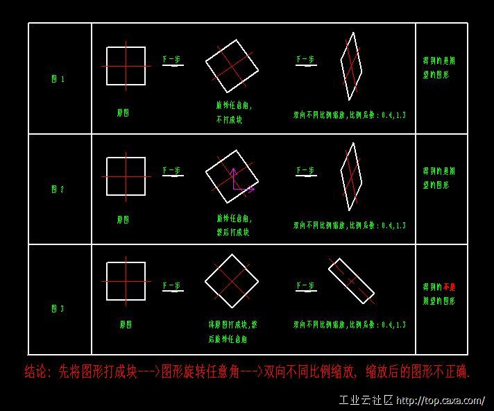

参加15版测试,最先发现的一个问题, 就是"块的双向不同比例缩放问题". 将"块"旋转后再以不同比例缩放, 得到的图形不正确(看下图)
问题早已反馈, 可惜正式发布的软件并未解决.

奇怪了!  难道就没有人存在楼上的BUG?
