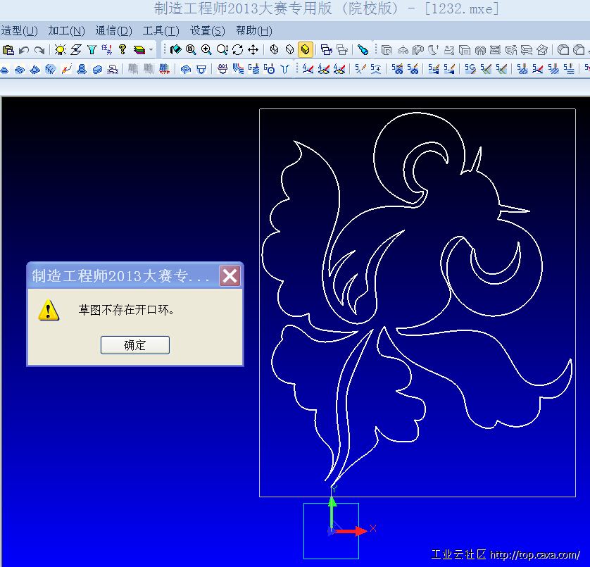

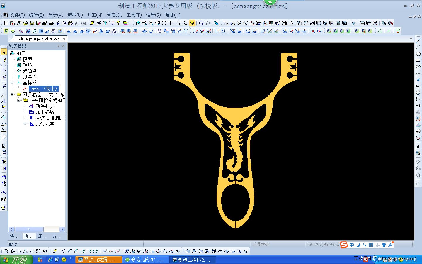

不知道那条金鱼为何不让生成拉伸实体?????
草图检查没有开口,咋生成实体失败,这是为什么呢?

你草图中的金鱼左上方有一半月图形,其中有一条连线没有册除,你查查看,册除应该就可以滴。

你虽然草图不存在开口环,但你草图有重合的部分
