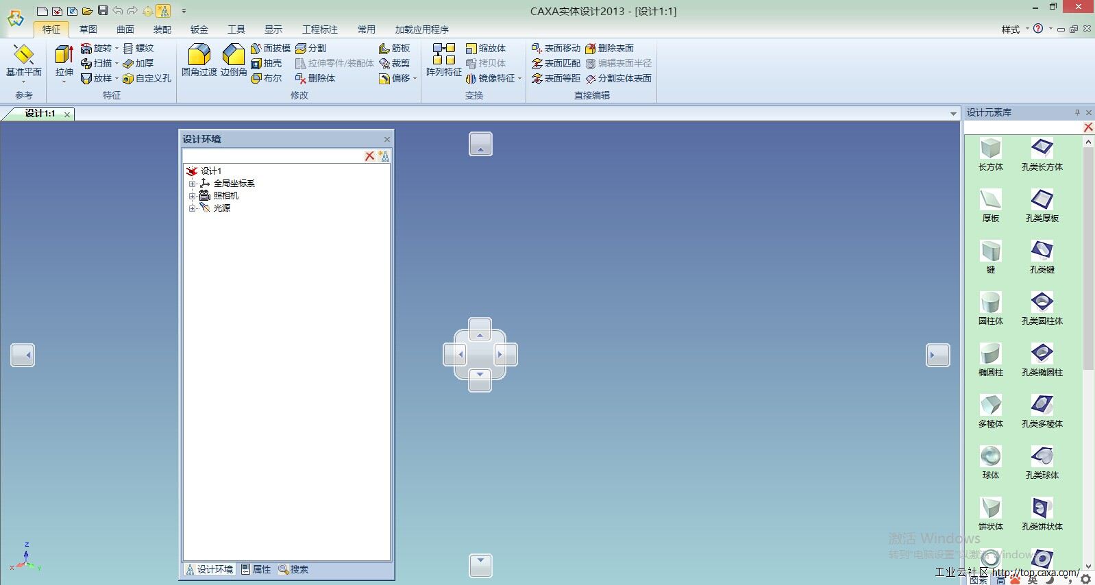

BUG@目录树经常不回位!!!重新启也不行!!!
39
39
发表于 2014-12-11 10:22:14 | 显示全部楼层 |阅读模式
目录树经常不回位!!!重新启也不行!!![img=110,0]http://top.caxa.com/tools/ajax.aspx?t=image&aid=40183&size=300x300&key=Mad[oa4/rshz93ctEw9pKA==&nocache=yes&type=fixnone[/img]影响正常使用!!!
39
39
 楼主| 发表于 2014-12-11 10:25:08 | 显示全部楼层
39
39

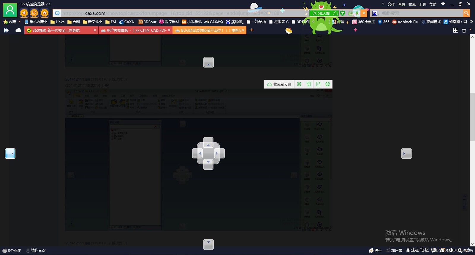

 楼主| 发表于 2014-12-11 10:32:48 | 显示全部楼层
都跑到其它界面上面了!!!
1159
7572
7572
发表于 2014-12-11 13:20:19 | 显示全部楼层
这个可能是你之前关闭软件的时候,结构树没有在原位上
你在运行框里输入%appdata%和%localappdata%,删除其中的caxa文件夹,再启动实体设计就没有问题了
但是这样,你自定义的属性就会被删除
