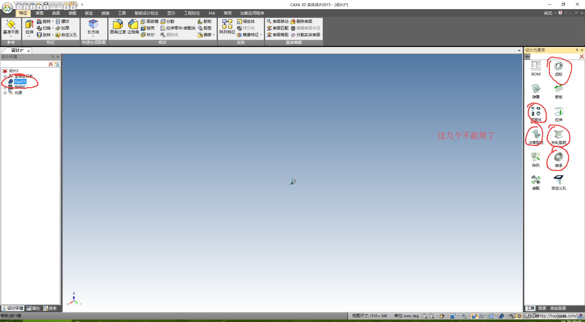

发表于 2015-10-20 09:15:06 | 显示全部楼层
回复 3楼caxtest的帖子
CAXA2015  64位设计元素库这几个不能用了,还是我不会用  求帮助
系统(win10 64位)
1159
7572
7572
发表于 2015-10-21 09:04:45 | 显示全部楼层
回复 9楼yuxiang201@126.的帖子
需要安装net framework 2.0,或者更高的.net的兼容版本
