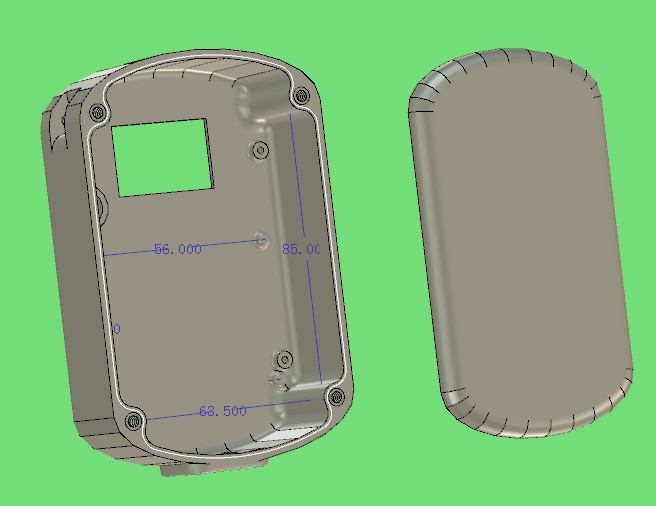

在3mm宽的圆弧平面上一边保留1mm,其它的下沉3mm

楼主的意思是要求白线里面部分拉高2mm

应该不是这意思

切掉

壳上一个拉伸,盖上一个裁剪或拉伸完成。。。

嗯 ,是有这样的需求,在SW中有个叫“唇缘”的功能,一键生成,很方便,CAXA中得变通一下作草图了
