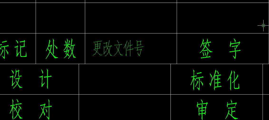

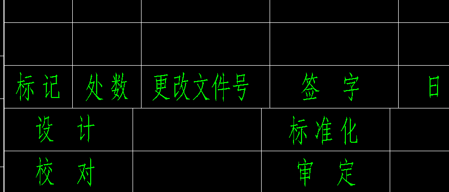

发表于 2010-8-19 13:22:00 | 显示全部楼层
<P>我这里输入的文字不会移动,保存了10次了也没有移动。只是标题栏里的有几个文字的字体改变了,但保存为2009的文件就不会改变字体。</P>
<P>原来的字体(更改文件号)</P>

<P>&nbsp;保存为2007版,打开后</P>

发表于 2010-8-19 13:28:00 | 显示全部楼层
楼主上传文件中的文字有些特殊,确实还有这个问题。
虽然大家提到的现象相同本质的问题是不同的。
楼主的问题会尽快解决更新版本。
