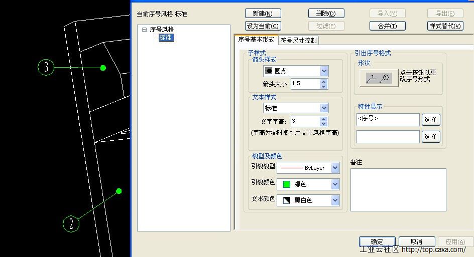

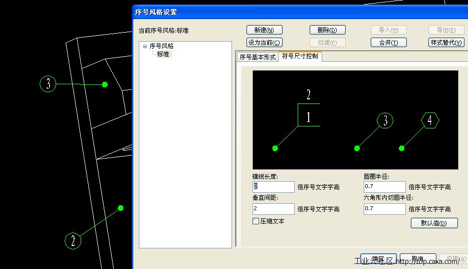

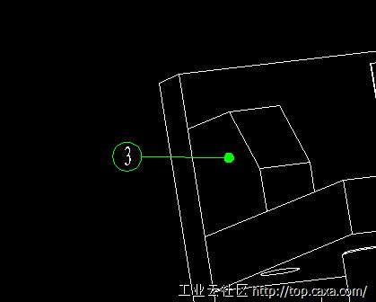

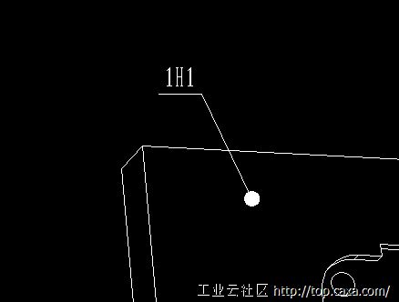

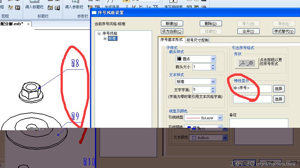

之前工艺图表的明细栏使用序列号,引线出来都有圈将数字包裹起来,但现在圈圈不见了,参数什么都没动,就是无法显示,哪位大侠帮个忙,帮我解决下,十分感谢!附件为图片对比,

序号前面 加 @
 楼主| 发表于 2015-1-6 09:45:25 | 显示全部楼层
回复 2楼caxadaxia的帖子
楼主正解,十分感谢!

各种特殊的序号形式:
第一位符号为“~”:序号及明细表中均显示为六角;
第一位符号为“!”:序号及明细表中均显示有小下划线;
第一位符号为“@”:序号及明细表中均显示为圈;
第一位符号为“#”:序号及明细表中均显示为圈下加下划线;
第一位符号为“$”:序号显示为圈,明细表中显示没有圈。

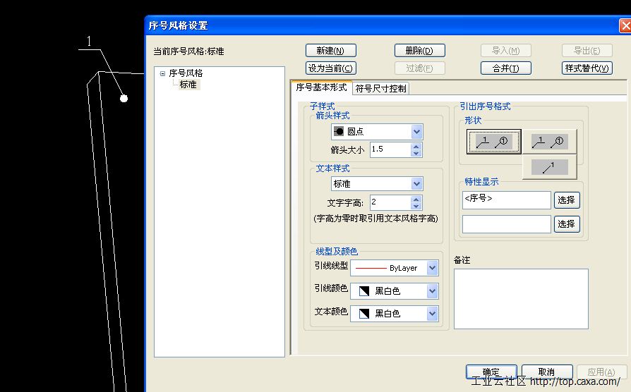

发表于 2015-1-13 12:21:51 | 显示全部楼层
请问怎么设置序号及圈

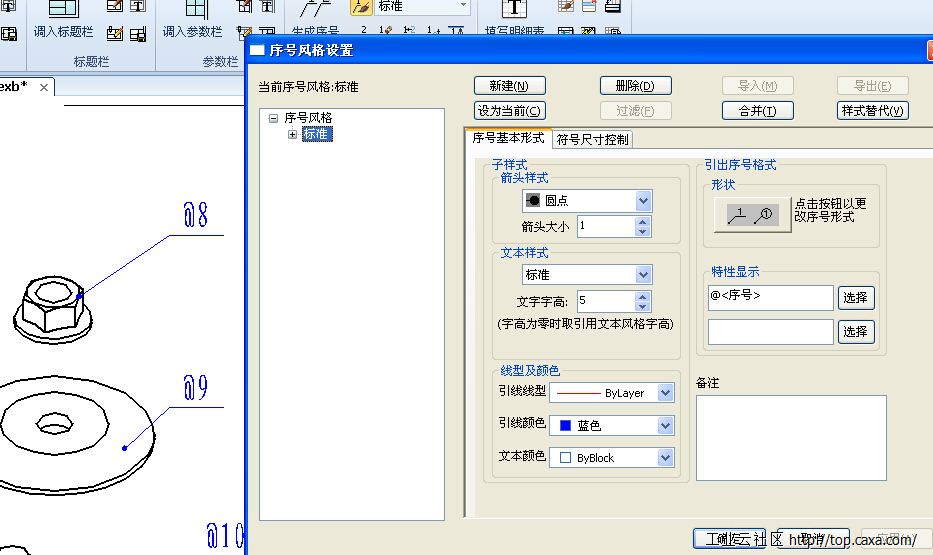

发表于 2015-1-13 16:32:44 | 显示全部楼层
不是在这里加@,而是在标注序号时,在立即菜单的序号数字前加@, 如@1。
