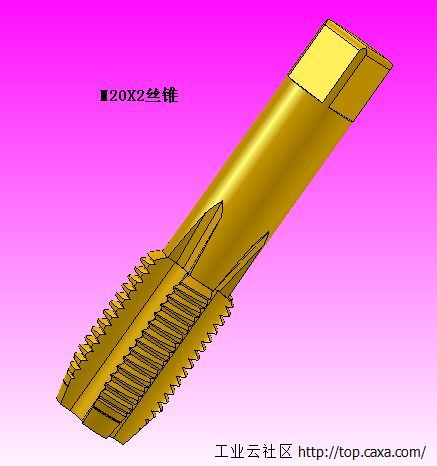

较详细画丝锥方法
781
2149
32847

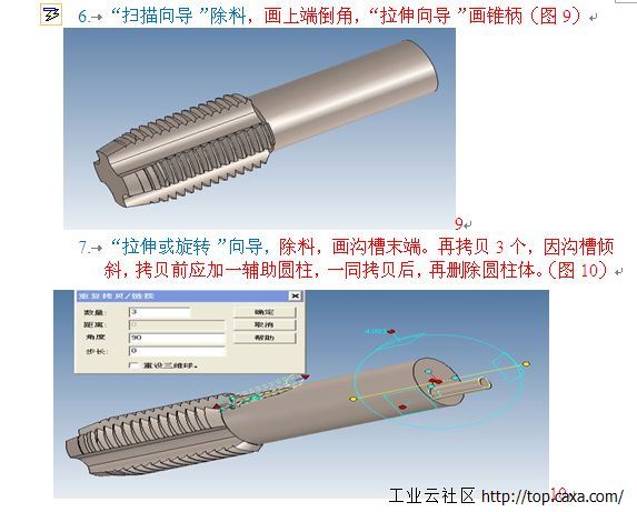

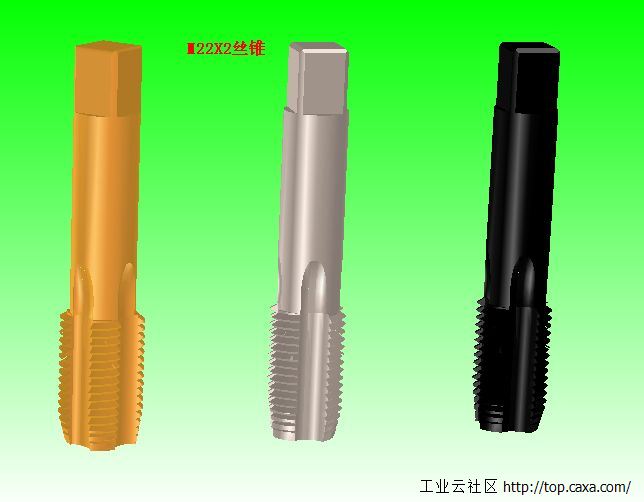

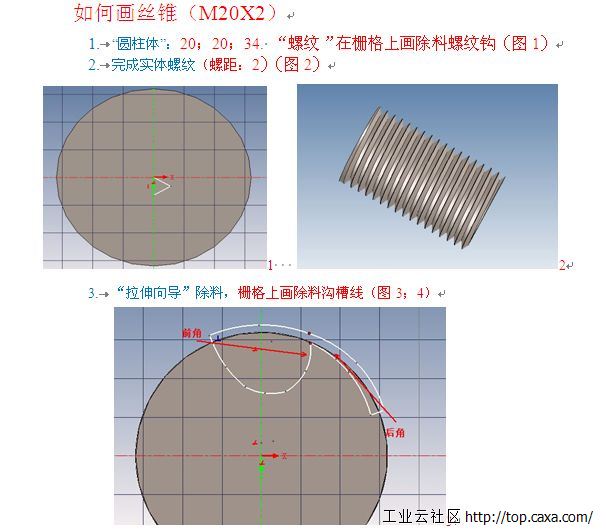

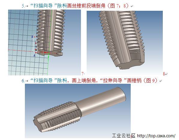

发表于 2015-1-9 17:34:45 | 显示全部楼层 |阅读模式
105如何画丝锥.docx (343.72 KB, 下载次数: 17589) 本例中倒角的“扫描向导”应改成“旋转向导”除料,抱歉!

发表于 2015-1-11 13:41:46 | 显示全部楼层
样子货啦.
丝锥后面是阿基米德螺旋线.也就是说你的丝锥是没有后角,很容易断掉
而应该用带螺旋升角的阿基米德螺旋线扫描而成.
板牙倒是可以用你的方法造型,应为板牙没有后角.

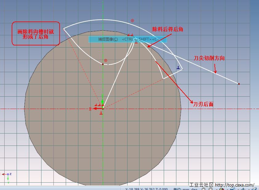

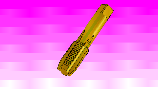

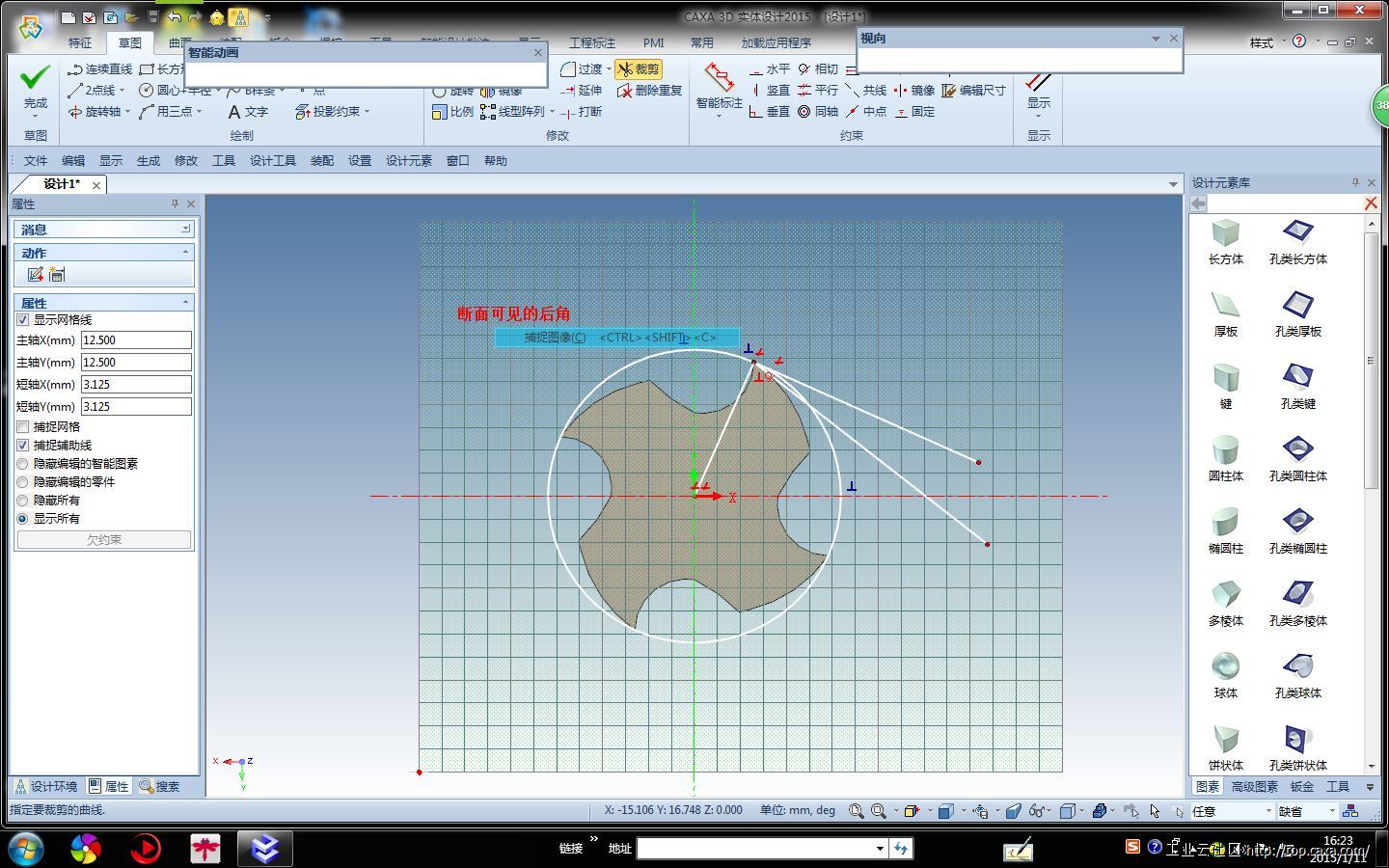

 楼主| 发表于 2015-1-11 16:33:00 | 显示全部楼层
回复 4楼过客017的帖子
你指的是切削刃两侧的后角吗?较难显示出来。请您给个图说明一下。本图刀尖是有后角的,见下图,请指教

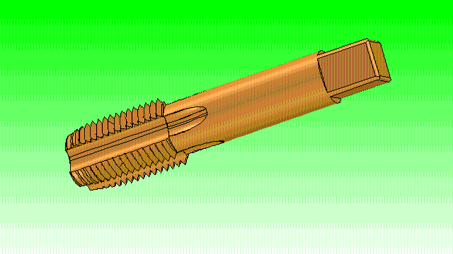

发表于 2015-1-11 17:25:10 | 显示全部楼层
楼主认真啊.
象这些成型刀具,有一个很重要的要求就是在二次刃磨以后,它的成型面的形状不能改变.
您的造型只在牙顶有后角,但很重要的牙的两侧没有后角.
通常丝锥只刃磨前刀面,你造型的丝锥若前刀面刃磨以后整个牙型都不对了,把牙顶削掉的方式不太正确.
其实我也在想有没有必要造型作的非常准确,因为大部分人可能跟本不在意.

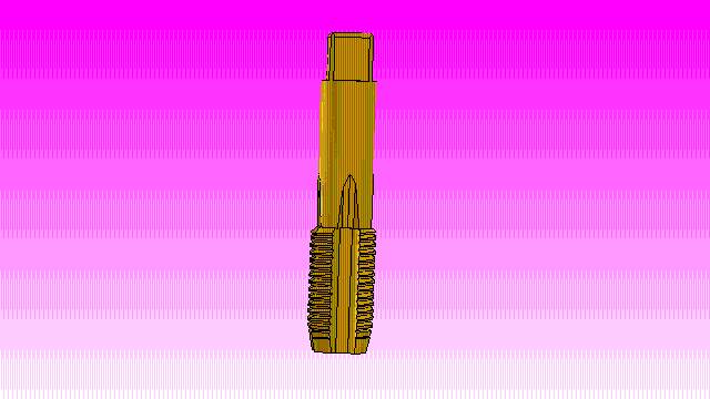

 楼主| 发表于 2015-1-11 18:12:49 | 显示全部楼层
回复 6楼过客017的帖子
你是个刀具专家,说的很对,很佩服,只是刀尖有后角,不太合理,的确要是再刃磨前角尺寸就不符合要求了。但用过多年丝锥,好像还没有再刃磨的,用顿了,就扔掉了。你说的是生产时的二次刃磨吧!但最后一次的刃磨就应达到标准尺寸了。
否则,攻出的螺孔底径及槽形都不符合尺寸要求了。

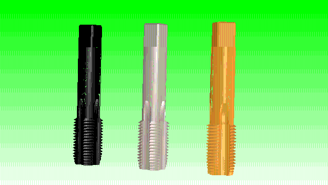

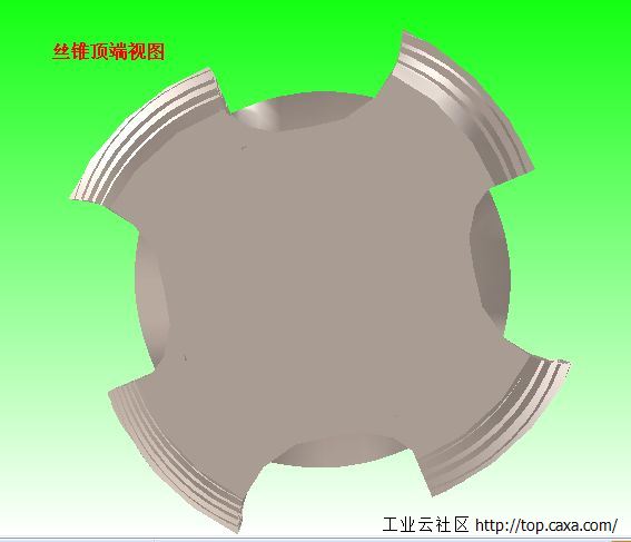

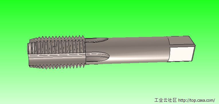

 楼主| 发表于 2015-1-13 11:09:42 | 显示全部楼层
回复 6楼过客017的帖子
再画一个近视有后角的丝锥
