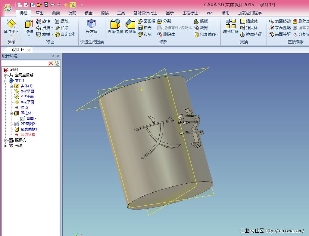

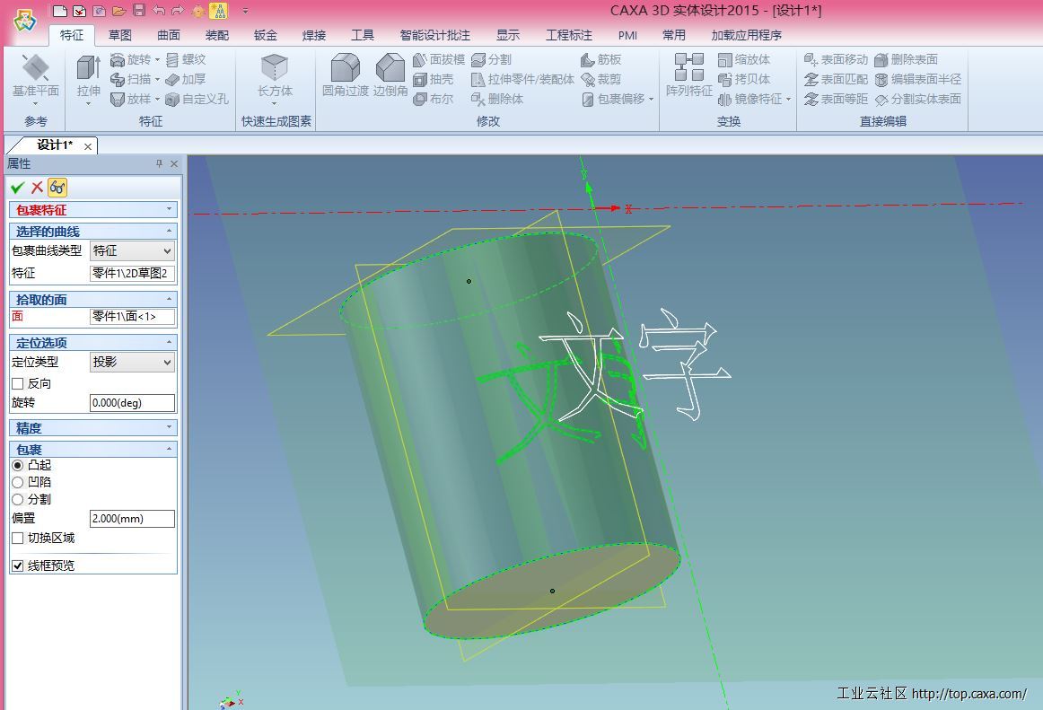

发表于 2015-1-13 08:49:45 | 显示全部楼层
可以用包裹偏移命令
在草图中生成草图文字,包裹偏移到圆柱面上
凸起和凹陷就可以生成凸凹文字

发表于 2015-1-13 10:34:12 | 显示全部楼层
用实体设计2013无法实现。3D实体设计2015也只能做柱面,而不支持球面。

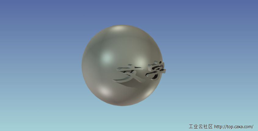

发表于 2015-1-13 14:23:06 | 显示全部楼层
生成文字实体后,分割球体的面,再移动被分割的字体面,球面浮雕字体就生成了!

发表于 2015-2-10 11:45:30 | 显示全部楼层
用偏移方法在球体生成文字
因为偏移不支持多环所以要把文字分解成单环,
一个一个的环偏移就可以在球体上生成浮雕效果的文字!
