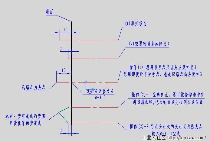

首先感谢能在即将发布的新版里解决半标注的延伸长度总改变的bug。不好意思,再指出一个线段的夹点不能以指定的参考点移动到设定距离的bug,希望能在新版里一并解决.
以前坛友总反映的中心线延伸长度是设定值,不能改变默认的延伸长度(3mm)的问题,没法,只得自己想手动改变下这个长度(当然不只是想改到3mm,对其它的线段编辑时我可能要改为其它的长度值),没想到用夹点改变它的长度时又出现了不应该有的bug。
如图,端面以黑实线表示,中心线假设已延伸10mm,为了说明清楚,把同一中心线向下面复制多份。现想用夹点把中心线延伸的10mm改为3mm。
1、点中心线,再点中心线的左端点,把其变为热夹点,提示:指定夹点拖动位置:。
2、按F4,提示:请指定参考点:,选端面与中心线的交点为参考点,提示:指定夹点拖动位置:,此时输入@-3,0,按回车。
问题出来了:结果是10mm变成了13mm,也即指定的参考点根本就没有用!所有用夹点想延伸或缩短线段长度的操作,都只能是从线段端点延伸或缩短指定的距离。
没法,只得先在上面的第(1)步后,用空格键选垂足点(或交点),或直接输入P(或I),再选端面线,把延伸长度先变为0,再点交点处的夹点使其变为热夹点,再输入@-3,0使它延伸3mm。
虽然这样是可以解决,但就说线段用夹点编辑长度时,既然可以指定参考点,又为何不以指定的参考点为基准延长或缩短到指定的距离呢?
不光是中心线是这样,对其它所有的线段都是这样,只要是你想用夹点编辑线段的长度。

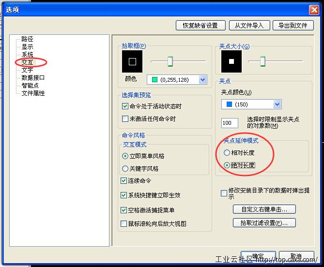

对于直线的夹点,有简单的用法,输入@的用法对直线夹点拉伸不适用。
选中三角夹点,直接输入数字,回车,数字的值就是直线的长度。
选中四方夹点,移动鼠标到要拉伸的方向,输入数字,就是要改变的数值,不需要@记号。
在选项里设置,拉伸三角夹点,也可以变为相对长度,但是四方夹点都是相对长度,不能改变。

只要在选项中设置好,直线的拉伸是不需要@的,只是与ACAD的方法不一样而已。再指定参考点,多麻烦,CAXA省事,连正负号也不需要。

你说的“相对长度”与我说的指定了参考点处相对于参考点的“相对长度”不是一个概念啊。
行了,就是说在CAXA里,不管是用绝对长度还是相对长度,都是不针对于参考点来说的,也就是说不能指定参考点了。CAXA里的“相对长度”只是针对于端点来说的。
而cad中夹点是可以另指定参考点的,输入的尺寸也是相对于参考点所要拉伸的距离。
还有在相对长度模式下,不管输入500还是-500,都只向长度的方向拉伸,而不会缩短。

不指定参考点,有时候你就不知道外面已延长的中心线距离是多少,可能还会是小数,那拉伸还有什么意义?我随便把夹点往小里拉伸一下不就完了。拉伸完后也可能是个小数。这个可不是精确画图的做法啊。

知道楼主的意思了。比如一条50长的线,指定中点为参照点,输入10,应该变成35,而CAXA缺少这项功能。是这意思不?

是这个意思,但输入时应该按相对长度的输入法,在选线段右端点为夹点后,可以按F4指定中点为参考点,输入@10,0,这会使全长变为35,或输入@-10,0后,就会使全长变为15。还有就是这个参考点我可以取为图纸上的任意点,不一定只在所选的线段上。
有了这个方法,也就不用再细分什么相对长度、绝对长度之类的了,只要是指定了参考点,就调用参考点相关的程序执行它就行了,也会使用夹点编辑更灵活方便。
原来不知道CAXA没有这个功能,在选完夹点后,按F4还可以输入数,以为还可以用,结果一看不是我想要的结果。
