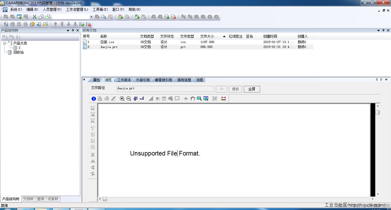

CAXA网络DNC2013代码管理客户端无法用AutoVue预览三维模型
AutoVue软件装好了!版本为.AutoVue.Electro-Mechanical.Pro.v19.3.MULTiLANGUAGE-SHooTERS
高级里面的配置文件也修改好了 一预览UG的三维模型就提示“unsupported file format”
怎么解决??????????????????
发表于 2015-2-4 19:52:10 | 显示全部楼层
安装20.0就可以
