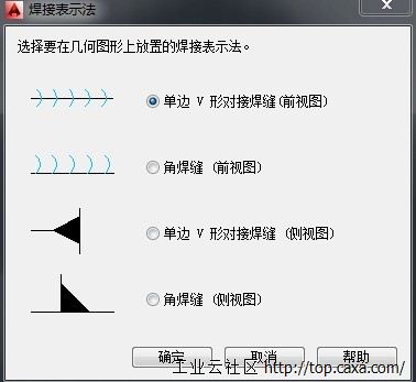

1、直接绘制一根中心线太难,像画直线一样,太慢,学习一下ACAD如下图1中1
2、阵列带中心线圆环,如图1中3
3、有中心线设置(指直接绘制中心线),延伸长度自动计算。如图2
4、有视图缩放窗口,这样放大比较方便。
5、有对象编组,这样制图是不用创建块,能在组中组合装配方便。
6、局部放大图能关联。
7、创建快速特性,如阵列,只要在快速特性中修改数量,间距就行,尺寸也只要在快速特性中修改。
8、尺寸编辑学习一下ACAD,这样一目了然,修改方便。
9、增加焊接表示法,如图7。

严格讲这些功能都是ACM的,不是ACAD的。ACAD并没有这些功能,只有它的机械版才有这些功能。有些功能确实值得CAXA学习借鉴。

【中心线工具】
