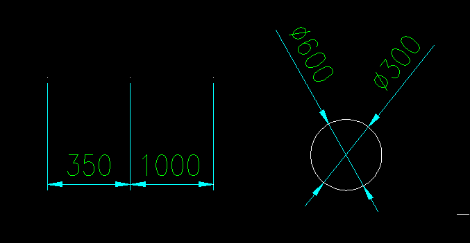

发表于 2015-2-5 09:28:49 | 显示全部楼层 |阅读模式
CAXA尺寸标注中,代替文本(即假尺寸)最好是用黄颜色显示(或其它颜色),这样就比较清楚知道哪些尺寸不是真实尺寸。或者增加一个假尺寸检查功能(批量对不是真实的尺寸进行检查),检查完毕后,自动将代替文本或假的尺寸字体显示为黄颜色(或其它颜色)

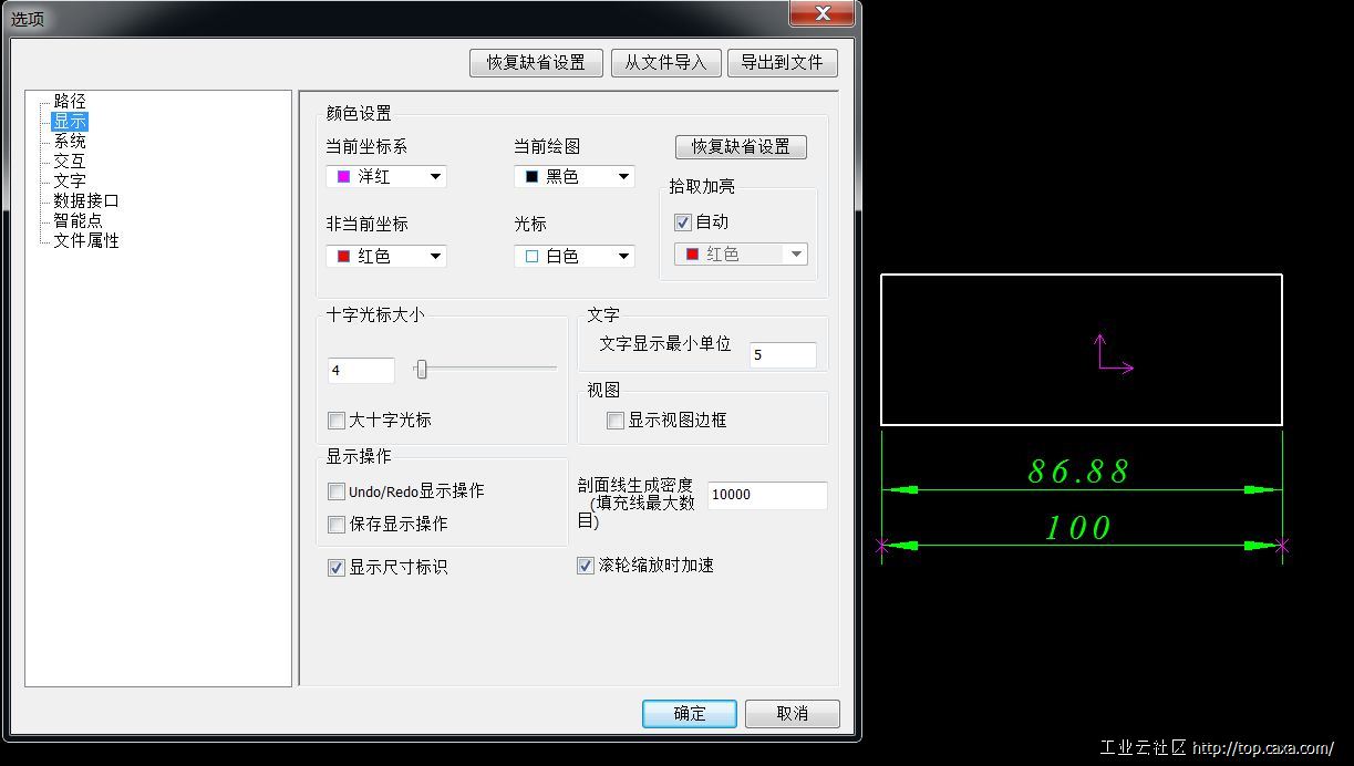

发表于 2015-2-5 09:56:48 | 显示全部楼层
本来就有:工具--->选项--->显示--->[显示尺寸标识], 打勾.

 楼主| 发表于 2015-2-5 10:26:29 | 显示全部楼层
如设置 “显示尺寸标识”,这样箭头两侧有“×”,还不如将数字变成红颜色好一点,这样打印时不会出问题,否则打印后箭头两边有“×”。

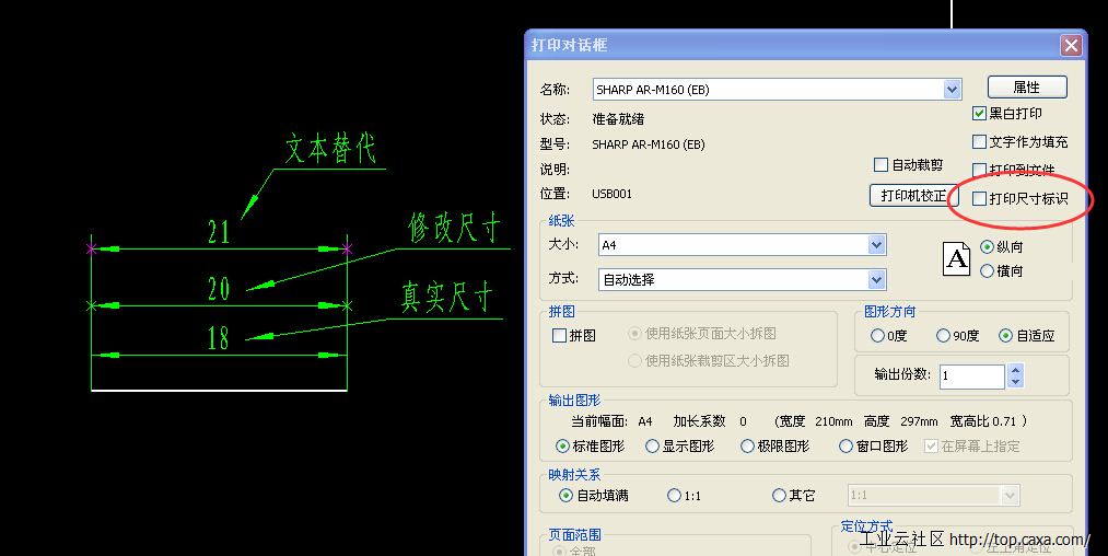

发表于 2015-2-5 11:05:31 | 显示全部楼层
哪个×是只显示不打印的。

发表于 2015-2-8 08:20:07 | 显示全部楼层
两头加*号不如将尺寸数字改颜色好,如有几个连续标注的尺寸,中间某个尺寸是手工标注的,在两端加*号就没那么容易区分出来。

发表于 2015-2-8 10:26:08 | 显示全部楼层
打印转换为pdf也是不会显示出来的
