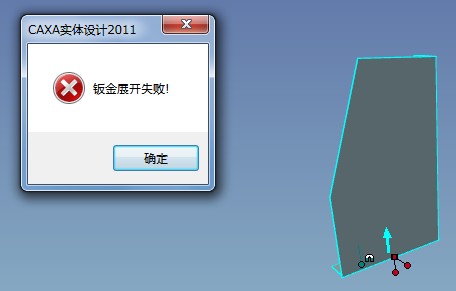

如题,对此钣金件进行展开时软件提示“展开错误”!

 楼主| 发表于 2011-7-8 17:28:00 | 显示全部楼层
上原文件。。。
gcwzt 发表于 2011-7-8 17:04:00
,没看到文件?

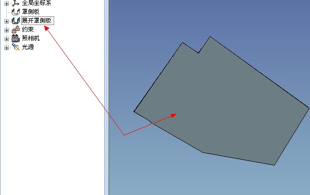

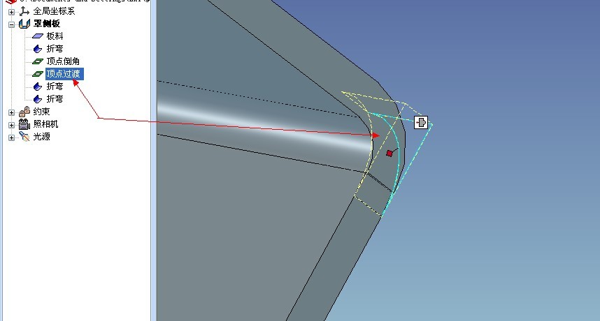

发表于 2011-7-8 21:35:00 | 显示全部楼层
你的顶点过渡有问题,压缩或删除就好了
