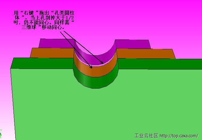

回复 1楼maohan的帖子
装配图上,有的零件没孔,可后补画,如下两方法供参考!

发表于 2015-2-11 14:30:45 | 显示全部楼层
从设计元素里右键拖入孔类圆柱体即可对所有叠加的零件实现通孔。

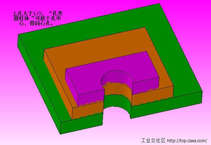

发表于 2015-2-12 09:08:19 | 显示全部楼层
回复 1楼maohan的帖子
按给的图可按如下方法:

回复 7楼osis的帖子
方法很好,但根据楼主的图,有时还需“三维球”调整孔位置,达到同心。
