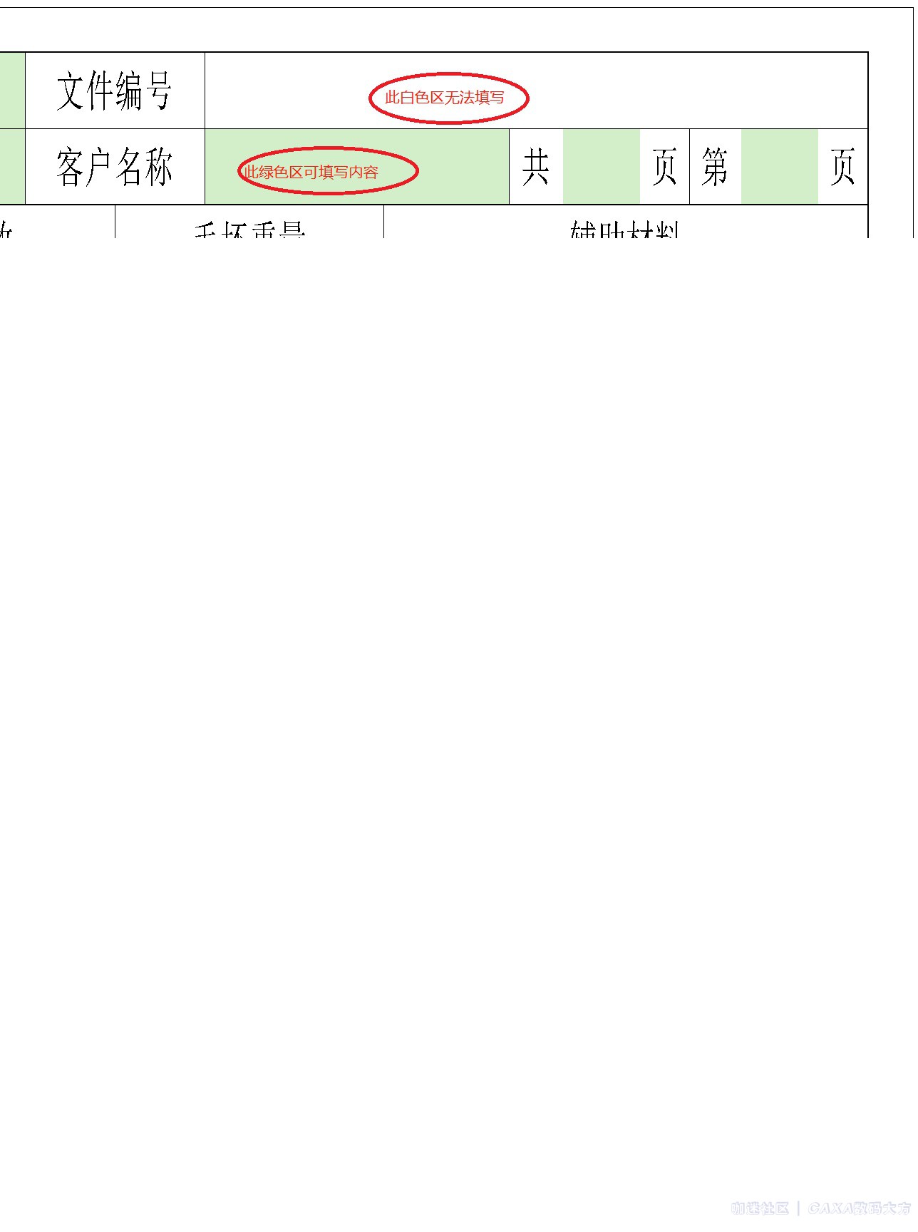

发表于 2019-11-14 13:08:00 | 显示全部楼层
rayni_liu 发表于 2015-2-25 09:36
工艺图表中带有默认的模板,路径在安装目录下 :\Program Files (x86)\CAXA\CAXA DRAFT PROCESS\2013\Templa ...
你好!模板中的布局变化后,原先可以填写内容的方框,咋不能填写,是什么问题?
34
169
169
发表于 2019-11-24 19:58:30 | 显示全部楼层
那是未定义单元格,,重新在模板定制中定义单元格即可。
