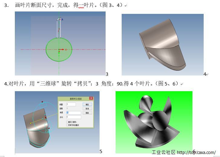

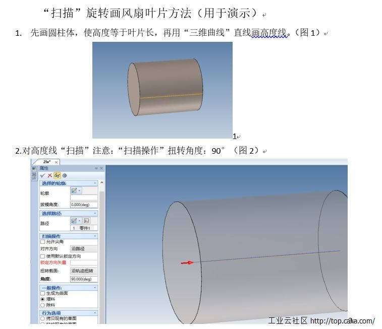

楼主: cyzhlybwgl
用“弹簧”画的风扇叶片

 楼主| 发表于 2016-4-7 08:41:33 | 显示全部楼层
不知道怎么画
thw19728 发表于 2016/4/6 15:52:33
给个粗略画法参考!
