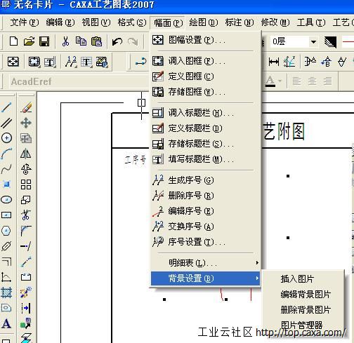

为什么我的2007工艺图表中不能插入图片,工艺指令下没有插入图片命令

也可以从主菜单-》编辑-》插入对象插入

这样插入的好像不能编辑图片大小吧

1.插入时请注意一下,左下角的立即菜单,可以缩放
2.插入后,可以选择“编辑背景图片”,选中后,注意左下角立即菜单,可以调整大小和位置
