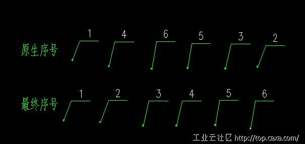

明细序号中交换、排列序号不够方便,要交换多个序号带来极大的不便,希望改进一下,增加重排序号的功能,(设置序号起始值,增量,然后点击要修改的序号,按起始值和增量累计排列),希望CAXA公司采纳此方案。

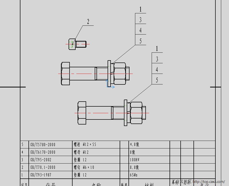

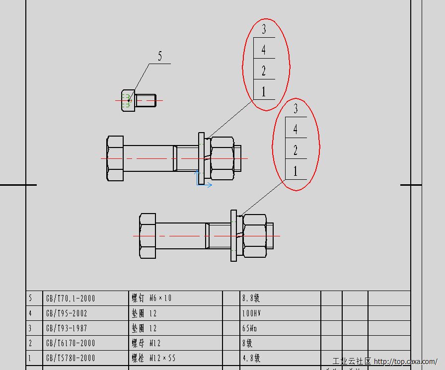

发表于 2015-3-13 13:55:14 | 显示全部楼层
回复 5楼caxadaxia的帖子
在相同的序号在图纸上有几处并且是竖直或水平排列时,按楼上的做法就成了这样子了:
上图的明细表顺序想变为下图的明细表顺序,但改完后红色圈里的序号顺序不是从上到下为1、2、3、4,而是1、2、4、3或3、4、2、1,3和4两个顺序总调不过来,就是用序号编辑也改不过来,在图上很不美观。只能是再建个3、4的重复序号,再把竖直的两个3、4删除后,再在竖直的1、2序号上重复添加3、4两个序号才能改过来,这也就是我所说的还不够人性化的地方。

发表于 2015-3-28 15:31:37 | 显示全部楼层
回复 7楼sunyanmin的帖子
这样,你只要在明细表里把3,4序号换一下,然后重新排序就可以了。反正序号都是在一起的。
