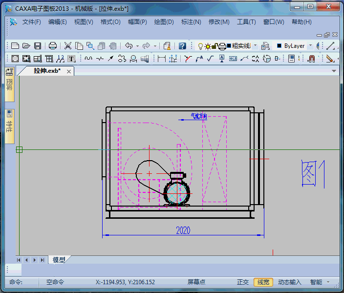

因为CAXA只有拉伸和延长功能,没有CAD中的拉长功能,所以修改下图1变成图3相对慢一点,如有拉长功能就更好,希望能增加。
如CAD拉长功能,只要以下操作就行:
命令Len——选择D(增量)——输入值200——选择对像(按F键,线选(图2中的红线处)),就一次完成。

caxa图板的拉伸可以做到的。用窗口拾取,右键确认,输入拉伸的长度,回车即可。

图2中有时候拾取2根或3根不行

将图纸发上来看看。

图是可以拉伸啊,是选取对象时没选取对吧?
