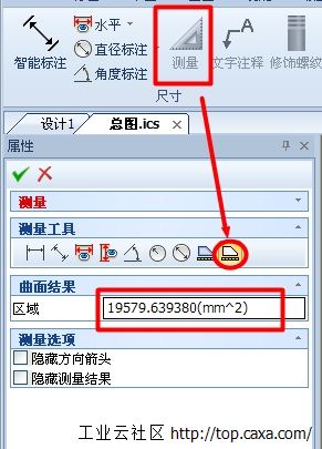

发表于 2015-3-16 14:46:38 | 显示全部楼层 |阅读模式
有好多表面处理是已表面积计算工价的,如果有自动生成表面积的功能会方便的多,我现在的方法是用测量功能,选取所有面,但是复杂的面或多面体选取太费时间,有没有好的方法得到零件的表面积

发表于 2015-3-16 15:13:54 | 显示全部楼层
测量工具内有面测量功能,按住shift可多选,如下图

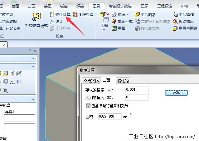

发表于 2015-3-16 18:10:30 | 显示全部楼层
在这呢。。。。

 楼主| 发表于 2015-3-19 07:55:57 | 显示全部楼层
回复 3楼gcwzt的帖子
谢谢,完美的解决问题
