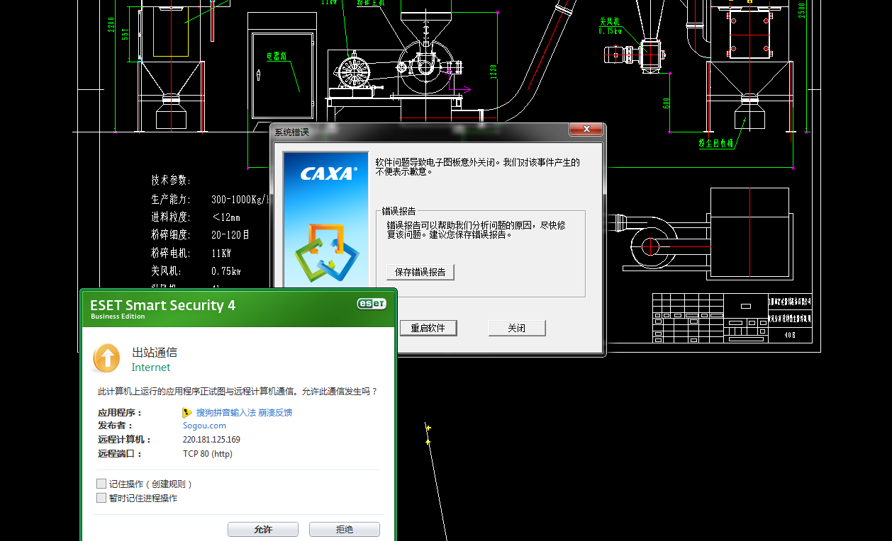

最近发现在复制的时候老是崩溃!
刚换了杀毒软件,才发现一点端倪,不知道是否正确。
png
png
系统环境:win7 sp1 旗舰版
电子图板:CAXA 2011 R2
输入法:搜狗V6
杀毒软件:ESET V4
以前用诺顿,没有提示,刚换了eset,提示了一个进程。不知道跟搜狗有没有关系。
另外一台电脑,配置都一样的,就是搜狗是V5的
同样地问题,大多数发生在复制的时候(平移复制)
而且操作的越快,图纸越复杂,几率就越大

操作的越快,崩溃的越快,好像是这样的,我崩溃的时候大多是在文字工具,偶尔会卡死
可以逐个排除试试,先切换输入法,然后关掉杀毒,再试试

开迅雷了吗?迅雷的剪贴板监控会导致很多软件不正常。

下载该补丁。http://top.caxa.com/showtopic-4001.aspx
下载后“以管理员身份运行”一下该程序。然后“以管理员身份运行”电子图板再试试。应该没问题的。

从楼主的描述中,您是采用插图中这张图纸做拷贝粘贴时,发生崩溃的几率高。如您方便的话,请提供这张图纸,我们来尝试。多谢
