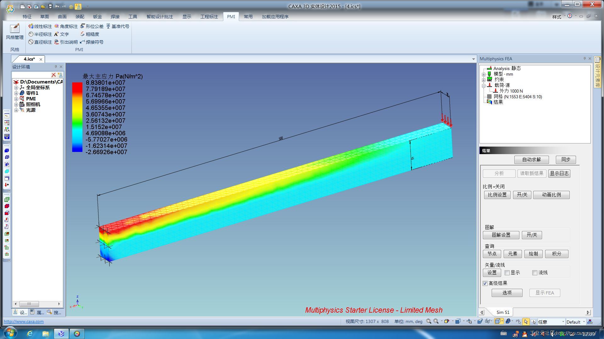

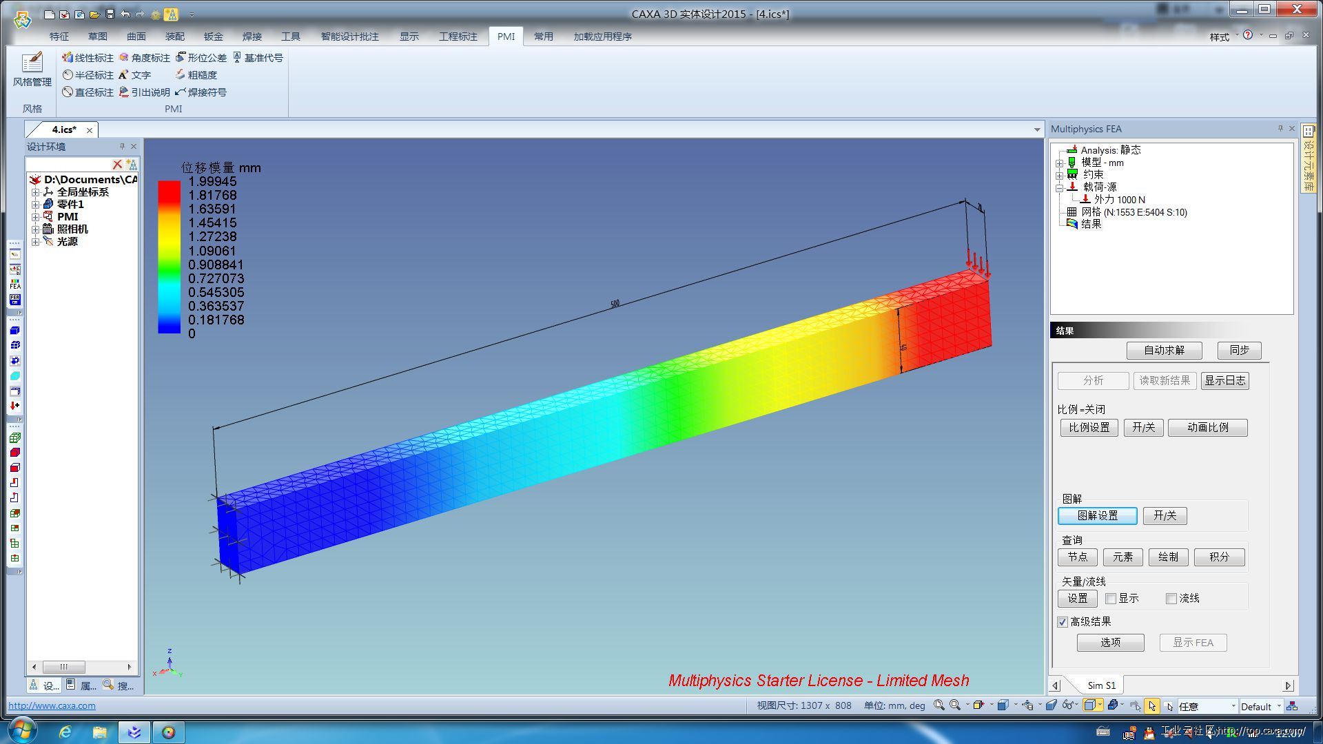

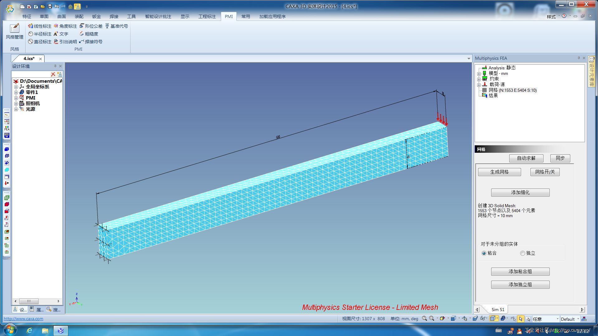

第一次试用CAE, 选择一个简单的构件----矩形等截面肱梁, 截面宽20mm, 高40mm, 梁长500mm. 材料为碳钢(杨格模量E=2.07x10^11Pa, 泊松比=0.3, ).
一端约束----在自由端加载1000N集中载荷(忽略自重)----划分网格(网格尺寸10mm)
经分析后得"位移模量",查下图,最大位移量为1.999mm, 理论计算自由端最大位移值为1.899mm.
"最大主应力",查下图,最大主应力在固定端, 其值为88.38Mpa, 理论计算固定端最大应力为93.8MPa.

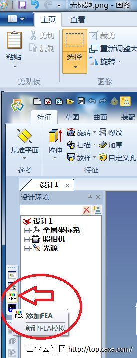

楼主请教安装好软件在实体设计2015中如何进入CAE界面呀?

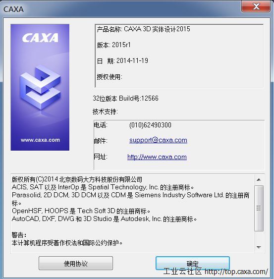

楼主,你的实体设计版本号是多少啊?是12566吗

安装后在加载应用程序里没有CAXA3DCAE呀

请问楼主为什么我的下载安装完CAE以后,在加载程序里为什么没有CAXA 3D CAE啊?怎么解决啊?

请下载最新的实体设计版本,下载地址:http://i.caxa.com/ZyInfo.aspx?zyid=15834
