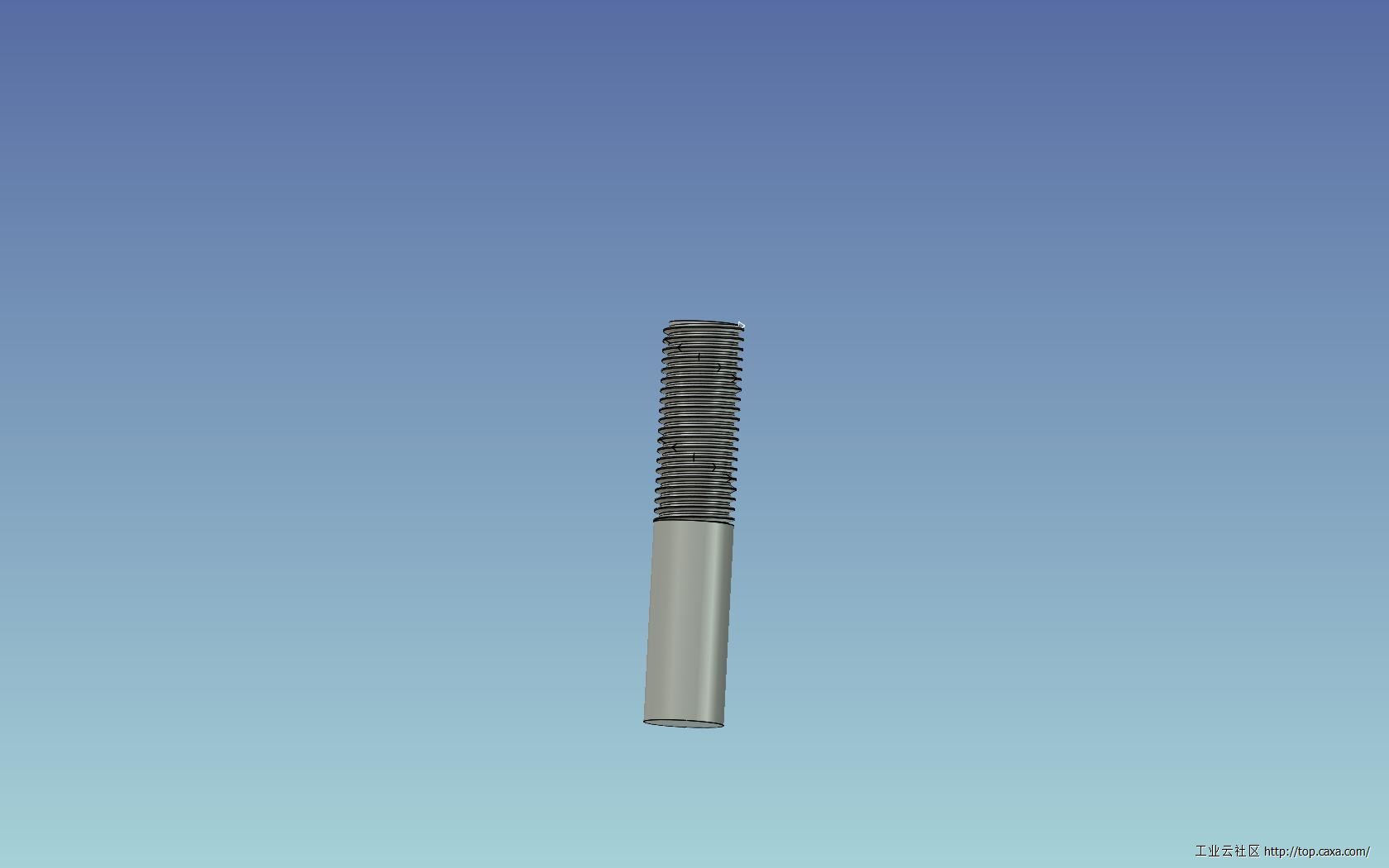

制作真实螺纹用“常用螺纹牙型图”

真实螺纹图.jpg 用CAXA制作真实螺纹时直接输入螺纹牙型,包括常用三角螺纹、梯形螺纹

 楼主| 发表于 2015-3-27 19:54:13 | 显示全部楼层
不用放在图素库里,制作时点右键选择需要的螺距当做草图直接输入(不用画草图)很方便的

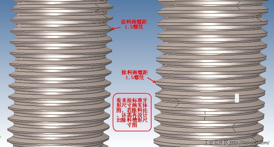

发表于 2015-4-8 11:40:07 | 显示全部楼层
回复 1楼yueyingchun1的帖子
按你给的尺寸,添料画实体螺纹很好!
但若除料画尺寸有误差,需再给出除料槽尺寸。
谢谢你费时给的尺寸参数!
