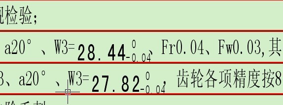

首先说明一下,我在定制模板时定义填写工序内容使用的字体是宋体,但在使用时发现插入上下标或公差时使用的字体是当前的文本风格,这样也没有问题,我可以用把标准风格设成当前,插入公差数值使用仿宋字体也没有什么大问题,但问题是保存后下次打开字体就不一样了,需要再打开一次,插入的字体才会重新显示为当前文本风格仿宋文字
本来应该是下面这张图的显示
有没有什么解决办法,主要是影响打印效果,比较麻烦,不知是什么原因,不管我把当前文本设置 成什么字体,保存后第一次打形都先显示黑体,再在当前窗口打开一次才能正常显示。

你好,把文件发过来我们验证一下,yxp@caxa.com,给您带来的不便表示抱歉。

回复 2# yxp 的帖子
文件已发送,请查看
