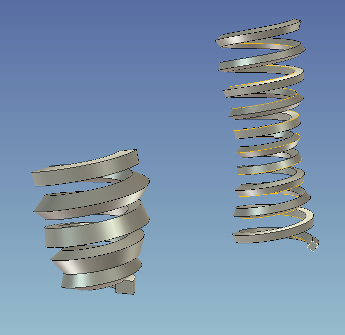

如果要做螺杆,要用到真实螺纹,但是用做个生成的螺纹很大,显示很慢。用弹簧来扫描除料,与螺纹一样,也很慢。
用螺旋线扫描生成的螺纹,好像文件很小,显示速度很快。
但是我不能用螺旋线做成正确的截面,截面的方向不能确定,生成的螺旋面是扭曲的,如果用向导生成,草图的方向也不能正确指定。
有什么方法正确画出截面呢?

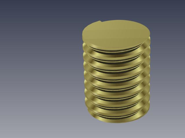

 楼主| 发表于 2011-7-12 12:29:00 | 显示全部楼层
用向导可以生成平行的螺旋面,但是截面不能正确控制

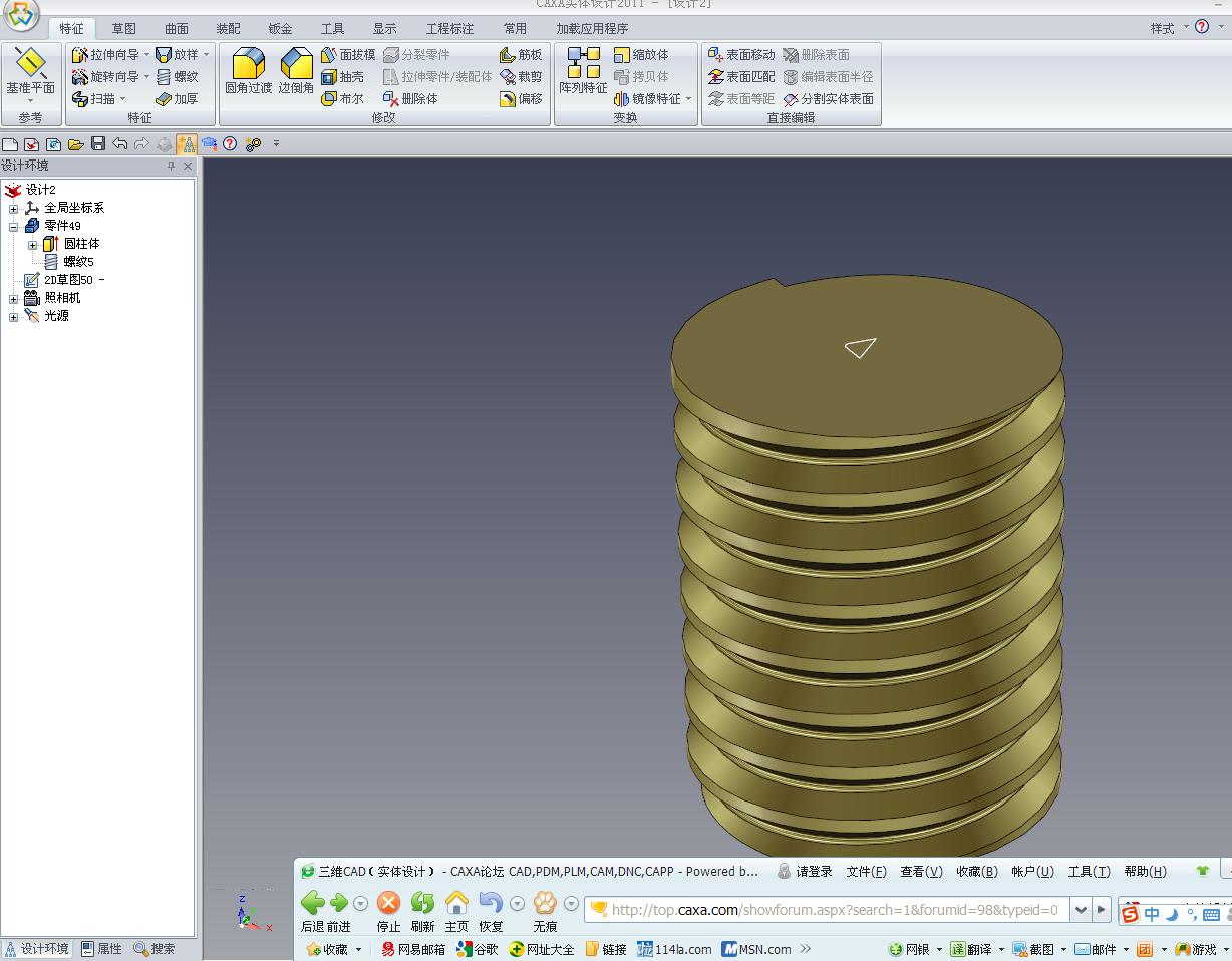

2047
24258
 楼主| 发表于 2011-7-12 19:29:00 | 显示全部楼层
把方向弄准很困难啊
还是不行

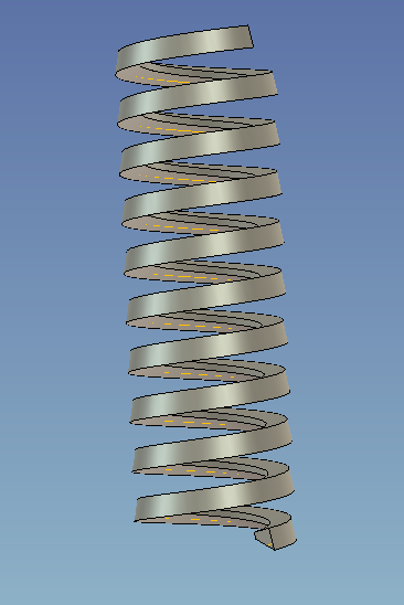

发表于 2011-7-12 19:27:00 | 显示全部楼层
不变直径的螺纹也可以使用扫描来完成,这样文件也不大。。

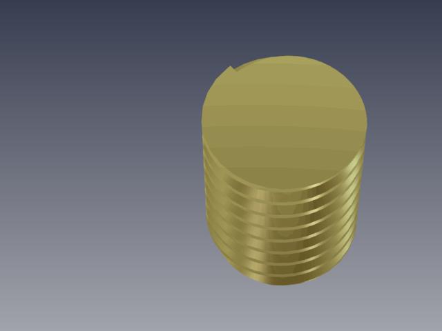

发表于 2011-7-12 13:18:00 | 显示全部楼层
就是说掉出个圆柱体,与平面平行的面上画草图,再把方向弄准
在x-y面画草图,不过有方向

发表于 2011-7-12 19:42:00 | 显示全部楼层
回复 6# caxadaxia 的帖子
沿X轴方向只有两个方向试一下
