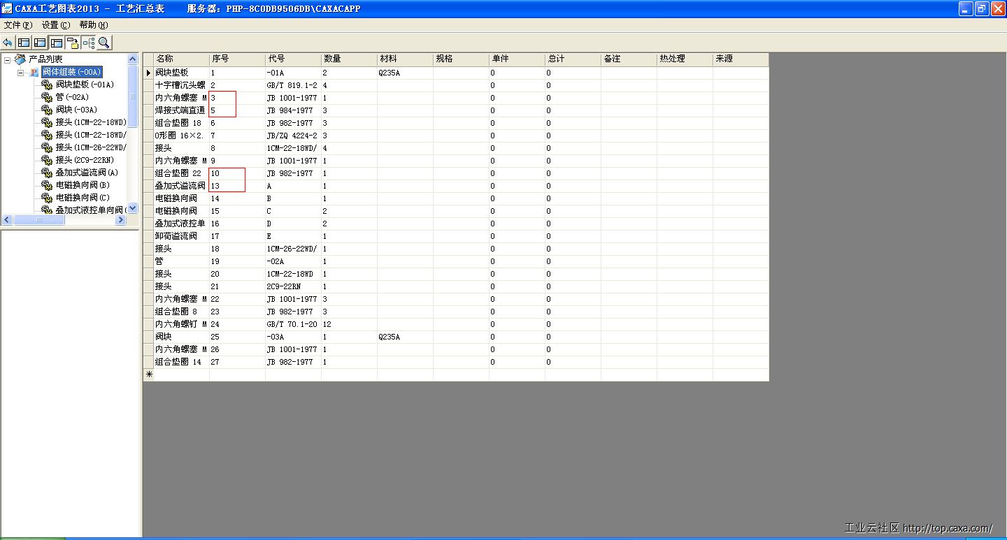

今天我在尝试在对零件汇总的时候,发现汇总出的零件数量不对,细看一下发现汇总时有些序号未被汇总,不知是什么原因,现附上源文件及截屏,望高手指点,谢谢!
阀体组件.exb (275.09 KB, 下载次数: 9559)

发表于 2015-4-1 15:15:03 | 显示全部楼层
这个问题,我初步判断可能是个交互问题。
1.一般一些企业,不允许bom内出现一模一样的零部件,特别是标准件,出现后,会在备注特别说明一下用处,这样由于备注不同,软件处理就按两种不同情况对待。这种情况下,会全部导入汇总。
2.当然有些企业也会出现和楼主这样分开写。而工艺汇总发布版本,只是提供了上述企业的一个案例,它的导入规则是同名滤掉,因此出现楼主的问题。    (特别说明一下,工艺汇总,一个企业购入后,他实际使用时,一般导入的规则都是后续买卖双方后续根据客户要求定值的,一旦规则定了,一般后续就不动了,当然也可以修改。)
这块从表象上看是问题,实际上是一个人机交互的问题:将来如何将导入EXB或者dwg的bom,它的导入规则可以让操作者自定义,这是问题关键所在。
