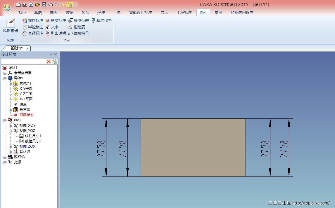

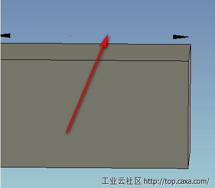

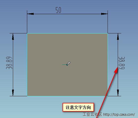

PMI尺寸标注有奇怪,直接上图

发表于 2015-4-7 09:18:00 | 显示全部楼层
我这边文字的方向是同向的

回复 4楼福特司令官的帖子
我生成的二维图也偶尔会出现这种情况

发表于 2015-4-7 20:15:59 | 显示全部楼层
感觉与拾取的顺序有关,先拾取右上角,再拾取右下角就正常,反之就不正常。

发表于 2015-4-8 09:30:52 | 显示全部楼层
确实好像和拾取点的先后顺序有关~
LZ试试先拾取上角,再拾取下角。或者直接拾取边生成PMI,应该是可以的
