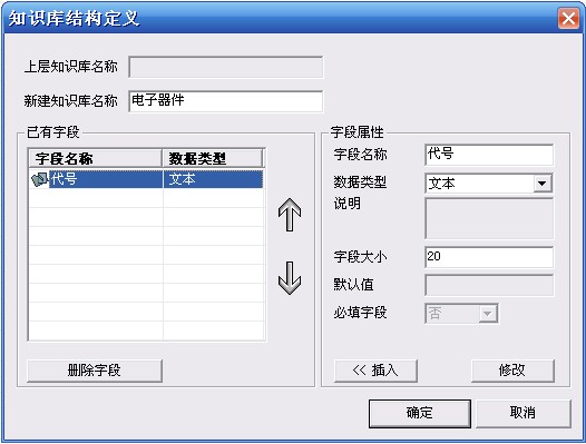

1,知识库在后台是如何存储的?是本机还是共享呢?是SQL 表还是ACCESS什么呢?
2,添加字段时,为什么很多字段都是灰色的呢,如见附件

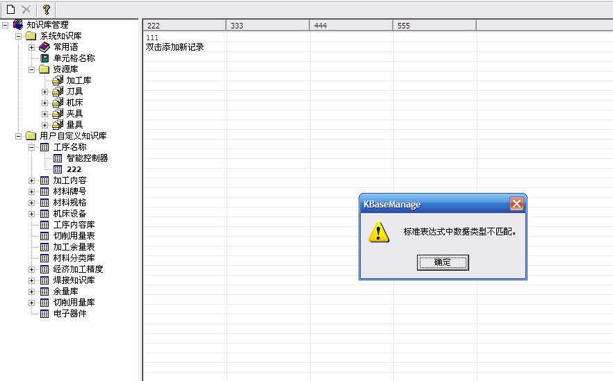

3,字段添好了,完善内容,会报错,请见附件

1.本机存储,ACCESS数据库,工艺知识库路径:C:\Program Files\CAXA\CAXA DRAFT PROCESS\2011\Database\工艺知识库
2.默认的不能修改,可以自己新建知识库,新建的知识库可以设定类型和字段长度。
3.如果你设定的内容是为文本,请输入文本信息(255个字符),如果是数值信息,会按照系统默认允许长度,所以不用选,如果填写的信息与设定的类型不一致,就会有此提示。
