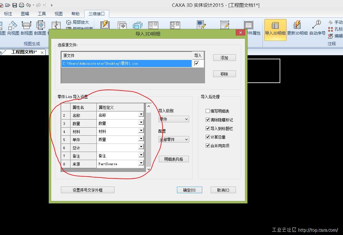

如题,填写完后,转到工程图中,添加3D明细表出来的内容不对。
求教下,具体过程如何操纵的。

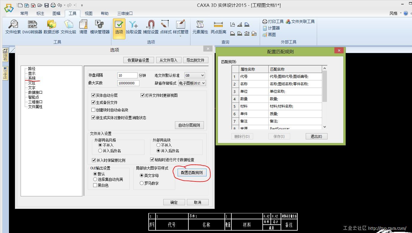

1.检查一下匹配规则中,3D选项和明细表内容有没有一一对应
2.导入3D明细表时,查看属性有没有选择

实体里的选中零件或者装配在设计树相邻的属性工具栏里填写相应的属性信息,保存零部件文件。在三维接口里点击导入明细,选择需要导入的源文件,勾选填写明细表,点击添加。明细就会导入进来。若要修改明细导入层次只需点击下导入明细旁边的修改明细即弹出对话框,修改后点击确定。你说的属性的匹配规则,默认的就可以了,若要人工修改匹配规格建议学习下帮助里的相关知识,三维接口自带的多对一的智能匹配功能一般不需要做什么调整。(还不清楚,群里咨询)
