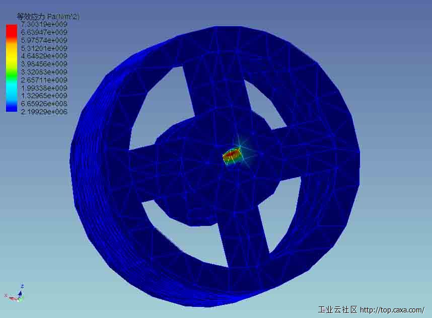

电机转速2840RPM带动铝转子转动,想计算应力。王朝峰博士能帮解答吗?

先谢了。电机功率为2.2KW,转速为2840rpm,铸铝制作的转子能否满足强度要求。

]感谢HouYu。电动机2.2kw 2840rpm,负载 2.2kw=传递转矩7397.89Nmm。

多谢HouYu。CAE分析中的约束固定项我不能理解。请问是否有叶轮应力分析的例子共享给我,研究一下约束的各个项目。

铝导体转子工作状况.gif 铝转子的工作场境是固定在电机轴上与电机轴同时旋转,我认为转子的端面不会是固定的,约束的条件只有旋转。约束叶又该如何选择?请教。

帮助文件我看了,依然不知该如何选择--转子随电机轴旋转的约束项。

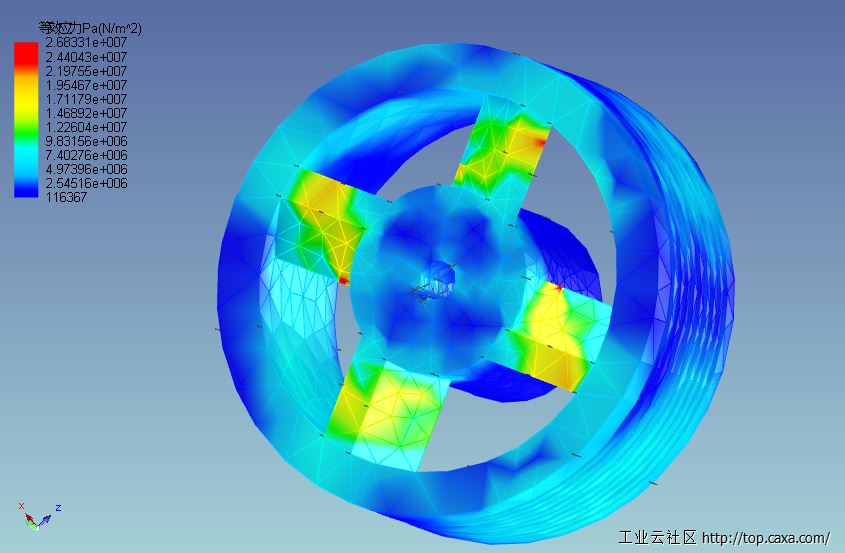

您好,如能上传分析的要求和您的设置,可以替您看一下。

您好,因为我不知道您那里需要施加那些约束、外力等,我先随便设置看看结果。我使用铝1050材料,将圆柱底面沿y方向的位移限制住(约束>位置和旋转,在弹出的固定位置页面中仅勾选Y方向),并将中部会连轴的孔处,限制其轴向H和径向R的位移,方位角自由(约束>位置和旋转,在弹出的固定位置页面中选择柱坐标,再单击“设定坐标”>“由弧得到原点和轴向”后选择模型的圆弧)。施加转速(载荷-源>转速)。得到以下结果。如还有问题,请提供具体的材料、约束、外力等。谢谢。

您好,我已尝试进行分析,请看附件是否合理。打开附件后,在Mutiphysics FEA选项卡的底部,可见有两个标签。Sim S1是在稳定2840 rpm时整个转子的情况。Sim S2是在Sim S1的基础上,参考您一楼的图片,在转子中心孔的凹槽面上,施加了外力,由此代表转矩。请您先看看。
