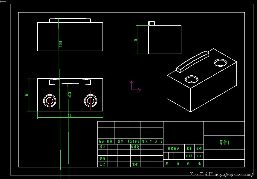

实体图转二维图,用直径标注可以,但使用大圆弧标注无法拾取弧线。。。。 样本.exb (98 KB, 下载次数: 11530)

试了一下,估计是软件的bug。

估计转成样条曲线了

分解后,这个圆弧是多段线
没分解前,我这里用圆弧也不能标注
楼主看看在实体的二维图里能不能标注,
我做了一个实体,可以用大圆弧标注的。

嗯,是的

楼主,三维源文件发来看看

用选项里的大圆弧标注
