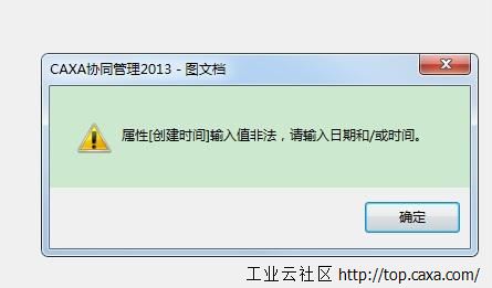

图文档2013R2 32位软件 安装在win764位系统中 对零件属性修改后提示
在win7系统显示创建时间 2015-04-24   星期五 下午 13:33:18(仅为事例说明用)
但在公司其他系统中创建时间为  2015-04-24    13:33:18 (仅为事例说明用)
不知道如何使图文档时间显示正确

请修改一下系统的长时间格式
【开始】--【控制面板】----【时间、区域语言】选项,在打开【区域和语言】 -----修改时间格式

日期格式改一下就可以了,把星期五下午那个格式去掉。只显示,  2015-04-24    13:33:18 这种格式即可。日期默认不认识汉子。
