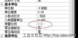

倒角标注在特性栏中没有量度比例修改选项,当图像放大或缩小时,倒角标注也同比例放大或缩小,无法修改量度比例,其它尺寸可在特性栏中修改量度比例。希望增加此项修改内容。

这不是明明有的吗?
再说,只要在SC时选择尺寸值不变,比例不变,就不应该变成4×45°

O,确实有了,刚才没发现,另外再好双击能在对话框中修改,比较直观。

虽然有比例,但是改了还是没有变化
双击是可以修改的,还是在立即菜单里
标注比例对倒角无效。

感觉这个比例修改意义不大,难道直径50倒角为2,放大到100,倒角变成4吗?应该还是2较为合理吧。
