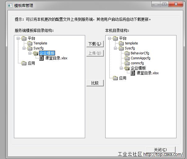

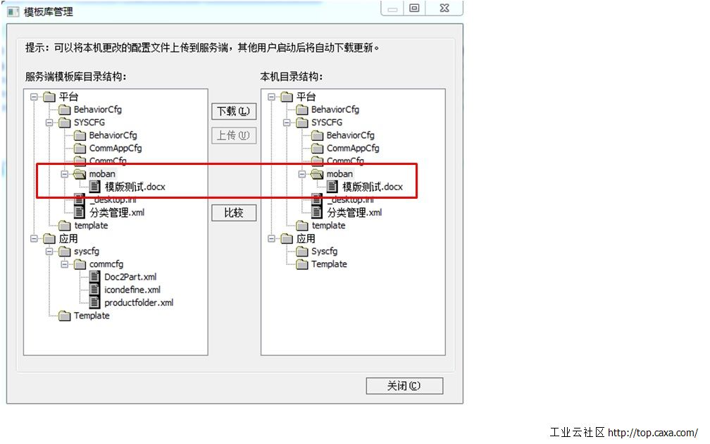

<P>在工具箱----模版库管理中创建了一个文件夹,然后将其下载到本地,再在本地的该文件夹下放一个WORD文档上传至服务器,在服务器上对应的目录下没有该文档,请问此WORD文档放在服务器哪个目录下?? </P>

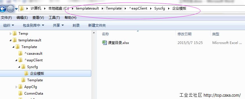

模板库管理,上传的模板文件是,放在服务端的“待更新模板”目录下:
   如
      C:\templatevault\Template\^eapClient\          --------平台 目录
      C:\templatevault\Template\^caxavault         -------- 图文档客户端 目录
仿照你的例子,在本地建立了 “企业模板” ,传到服务端 :
服务端目录内容如下 :
  其他客户端,可用用下载的方式,获取这些模板文件 。
